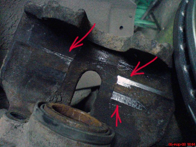

Что это ?, ерунда какая то ... (диски поменял)
Не пойму что-то. Менял в сервисе передн колодки и диски. Еду , скрежет как на коньках по асфальту. Снимаю колесо., суппорт, скоба вся в полосах. вот такая (фото ниже). Диски по размеру оказались больше что-ли , так я понимаю ? (все оправдываются, никто не виноват). Мне просто интересно, если один ошибся и продал уйню, может ли другой поставить "уйню" и не заметить, что ставит уйню. Ведь видно, что диск больше и зазор появился. И еще один интересный вопрос - продавец говорит: вы уже использовали, обратно не берем, претензии автосервису. Автосервис : - претензии продавцу, он продал не то.
Ладно, черт с ними. Сил уже нет ругаться
Диски заменю. Может есть у кого возможность помочь в этом деле (ну там гаражом, советом). А то вдруг что не так сделаю
вот такая шняга:

0Привет,а цепляет с обеих сторон?

0Сообщение от iNOT
Пришли в магазин и попросили такие-то диски? Или просили диски к этой конкретной машине (например по рег.номеру, или VINу)?
Если второе то здесь однозначно виноват продавец, или сам магазин со своими кривыми базами данных, и они обязаны поменять вам диски.

0ну сравнивать диски перед установкой надо бы... обычно я так всегда делаю, чтоб подобных казусов не происходило

0iNOTотдай токорю, пусть снимет миллиметр, всего-то делов, а вообще по хорошему их надо в магазин обратно, продавцу вместо шляпы нахлобучить.

Колёса на вывешенной машине ведь длаже не провернуть, было бы?

Может попытаться переставить диск в другие отверстия на ступице в противоположную сторону которая касается суппорта (сектор цепляния пометить предварительно маркером)APT, 1,8 универсал- 14 лет-продан, шкодавод А7

0да собственно, диски и различаются-то на несколько мм - 282, 285 и 288 мм, вроде бы.
З.Ы. Как хорошо, что у меня самые большие - не накосячим
По теме- нести и менять. Но придется пободаться с манагером, т.к. они их никуда деть не смогут - они юзанные.Diagnosis: Land Rover головного мозга, отягощенный трёхлучевой болезнью

Ни кого не смутило расположение следов от диска на скобе!
Ощущение такое, что внешней колодки вообше не было, или она была почти изношена!

Надо проверить номера дисков по ВИНу...
Если в магазине тебе неправильно подобрали,то они обязаны принять их обратно без лишних разговоров!!!

0Наверное я ошибаюсь, из-за тени показалось, что диск пилил не по центру.

И кстати не 315, а 312мм.На 315 не встанет R16 диск.
