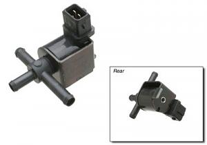

    Специально для komsernik: продолжу исследования своей проблемы - турбина не дует. ВКГ чистая и исправная, N75 исправен, опрессовка сделана, нигде не травит. Замер наддува показал его полное отсутствие. Расход топлива в норме, но машина не едет.
    Сегодня пришел с ебея шнурок VAG-COM 409-1, по пути с Москвы в Рязань снял им логи. Выкладываю Logs.zip
    Еще нашел ошибку по двигателю:
    00575 - Intake Manifold Pressure
    11-10 - Control Limit Not Reached - Intermittent
    Что это могло бы значить?
