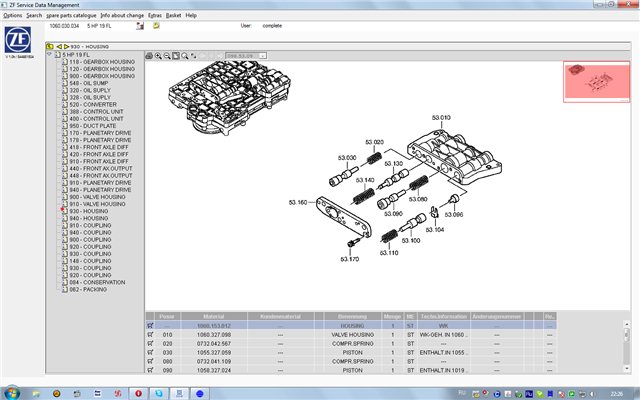

    ZF-мастер...
    1,8Т AWT АКПП теперь МКПП,климат седан 2002 и т.д.Да и какая разница?Главное что бы человек был хороший!
