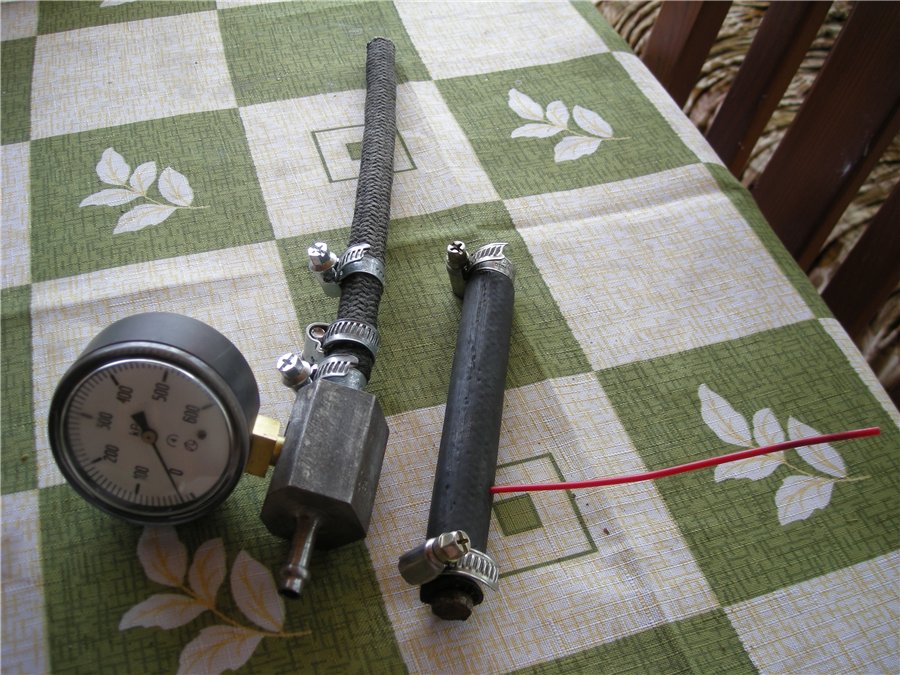

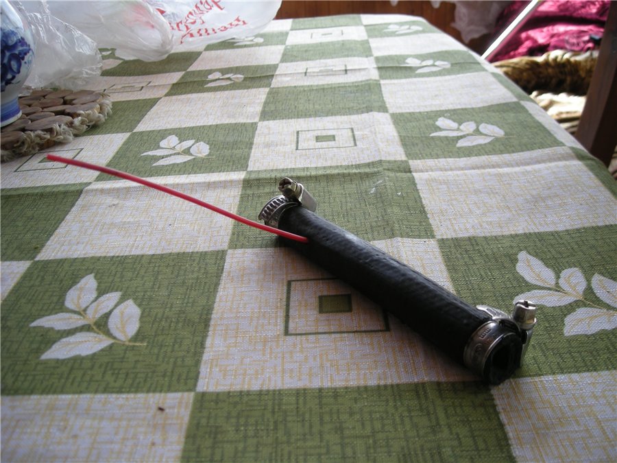

    Вот то, о чем ты так долго мечтал
    Цитата Сообщение от pavel1
    Цитата Сообщение от Чубук
    Тут бы фото...
    Я фантазию приложил-представил кусок шланга на форсунке с чопом и с воткнутой в него иглой от баллончика.
    Спасибо
    Несерьёзная конструкция (я не о манометре)
    Я уже балон с "носастой пипкой" купил.
    Заодно и дезинфекцию климы сделаю
    Да, только для пробы
    Прикидываю использовать шинный компрессор с накачкой давления в емкости с йадом, кстати, где-то было

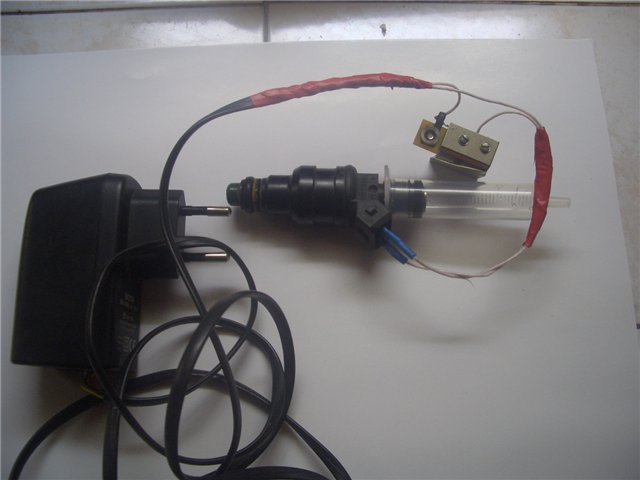

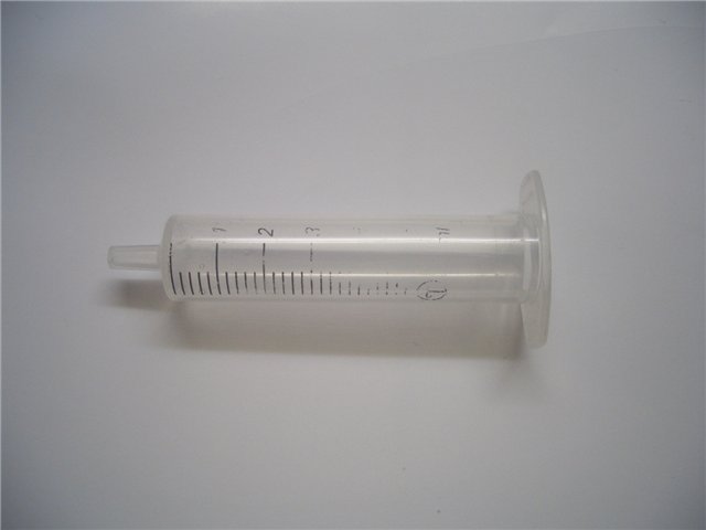

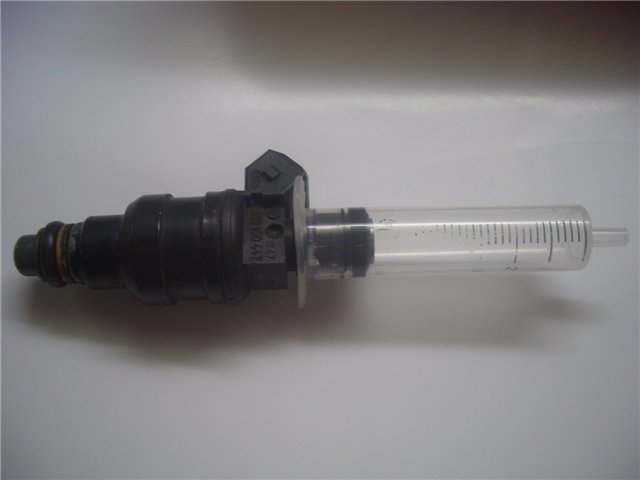

    Всем привет.
    Простите за БАЯН, но хочу предложить сей девайс для промывки форсунок из подручных средств.
    берём обычный шприц 5 мл.
    вставляем форсунку применяя достаточное усилие
    сооружаем это
    либо такой девайс
    далее из адаптера от зарядки сотового тлф. в разрыв микрика сооружаем это
    Создавая давление из балона и регулируя тактовую частоту,
    всё это моем очистителем карбюротора от ABRO, у меня две форсы были в норме, а вот с двумя остальными пришлось повозиться минут по 3-4 на каждую, сейчас все ОК распыл отличный.
    В дальнейшем хочу соорудить электронную схему взамен микрика.
    Passat B5. седан 1.8т AEB МКПП климат 99.

    243
    А что за микрик использовался?
