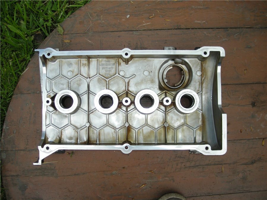

Итай мой мини-отчетик...(продублирован из другой темы)
Напомню что последние 55тык были отъезжаны на Castrol GTX Magnatec 5W-40 из АШАНА.
1,5 тык назад залил ELF EXCELLIUM NF 5W40 из того-же АШАНА.
Ругайте или не ругайте, но левака не ловил...пока

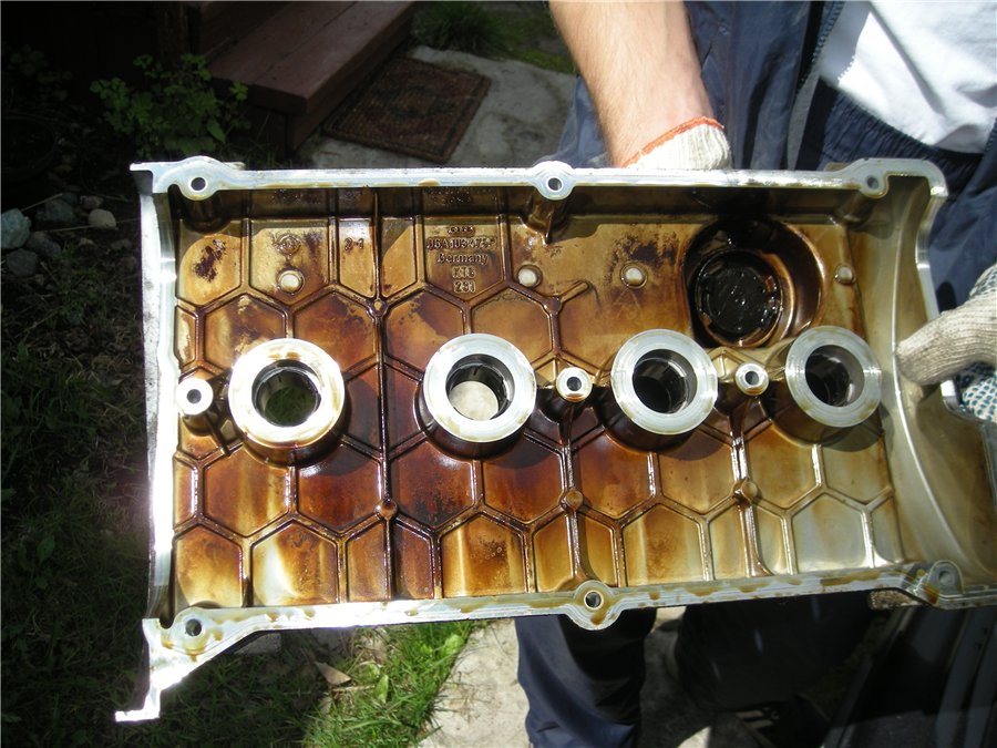

Итак, сняв крышку, увидел ее в таком состоянии:
Сама бошка выглядила вот так, то есть обещанного лака и гудрона я там не увидел :
Сеточка регулятора/натяжителя тоже чиста:

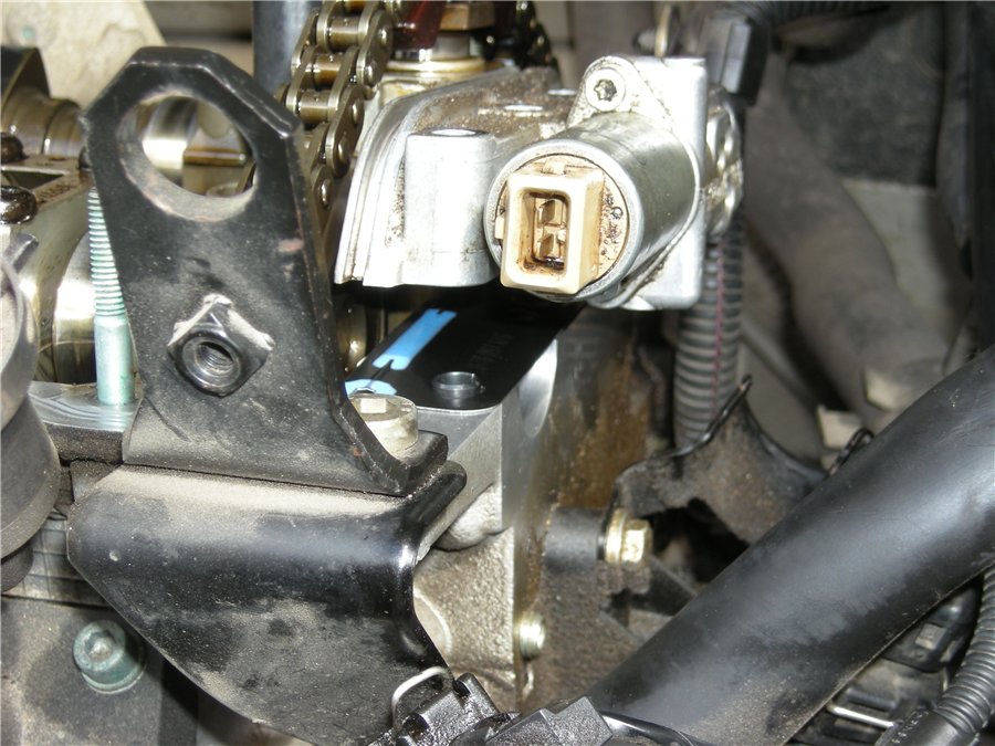

Стянув регулятор/натяжитель можно выиграть вот столько места для действий (однако возможно придется провернуть чуток двигатель, чтобы цепь освободилась в верхней части)

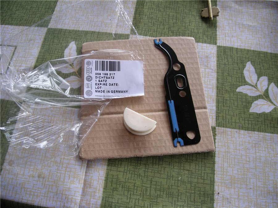

Вот новенькая ОРИГИНАЛЬНАЯ прокладка:
И она же на месте:
+ отмытая крышка:
Тррррынь, остался. Пришли еще пошлые мысли. Будут проверены подачей +12В на электроклапан на ХХ.
