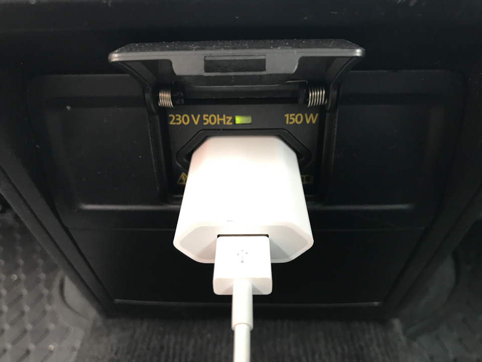

Сегодня пойдет речь об установке штатного инвертора на 220V.

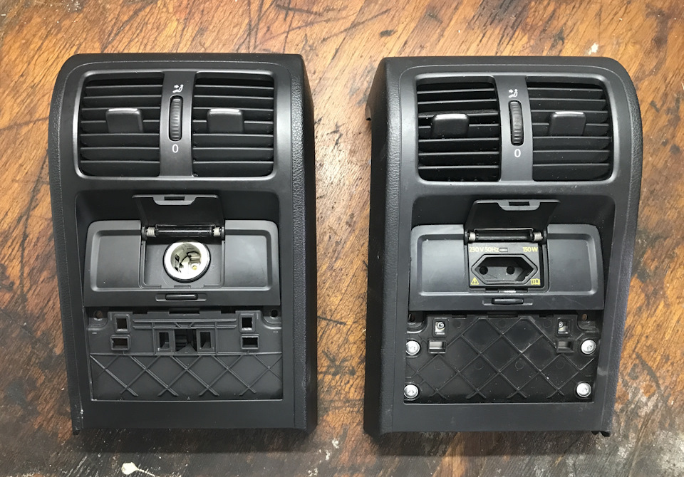

2. Снимается задняя часть с прикуривателем у задних пассажиров и разбирается центральный тоннель.
Как это сделать — подробно описано в одной из моих предыдущих записей

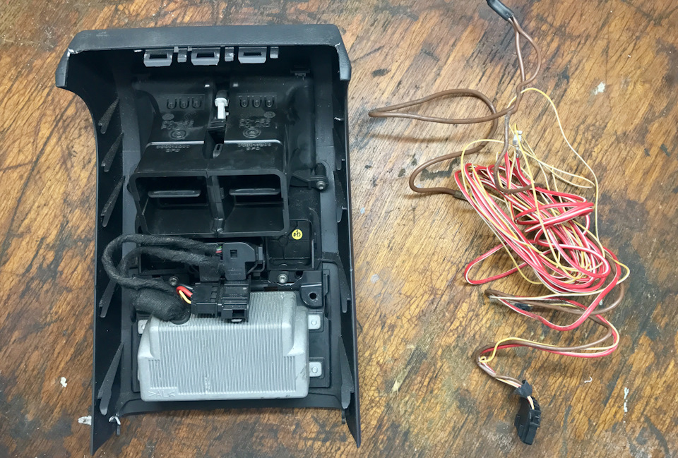

4. Распиновывается штекер прикуривателя и меняется на тот, что идет к инвертору.
В штекере прикуривателя 2 контакта: красный — плюс и черный — масса

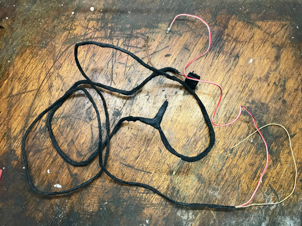

В штекере инвертора их 3: красный — плюс, черный — масса, желтый с белой полосой — сигнал с генератора.
5. Протягиваются провода под центральным тоннелем и масса крепится в соответствующую корзинку с уже имеющимися проводами массы.

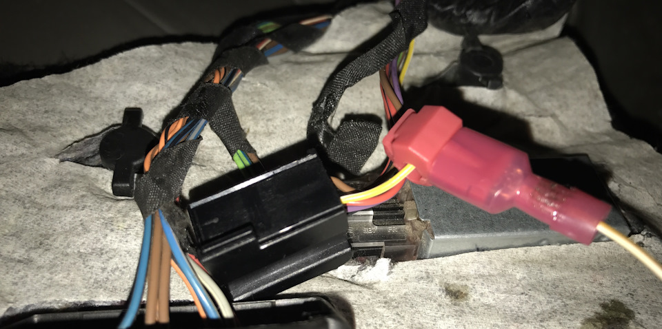

6. Желтый тянется в блок управления бортовой сети. Он передает сигнал, чтобы розетка работала при заведенном двигателе.

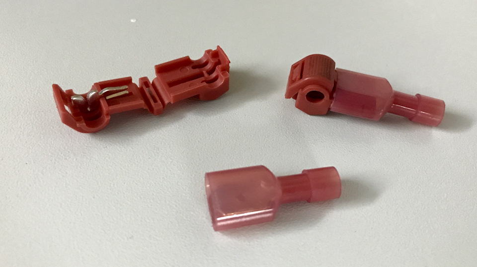

В соответствии с этой схемой из ELSA, нужный нам пин — №4, в блоке F (Крайний правый в верхнем ряду). Подсоединяемся к идущему из этого пина проводу — я использовал соединительный разъем как на фото ниже.

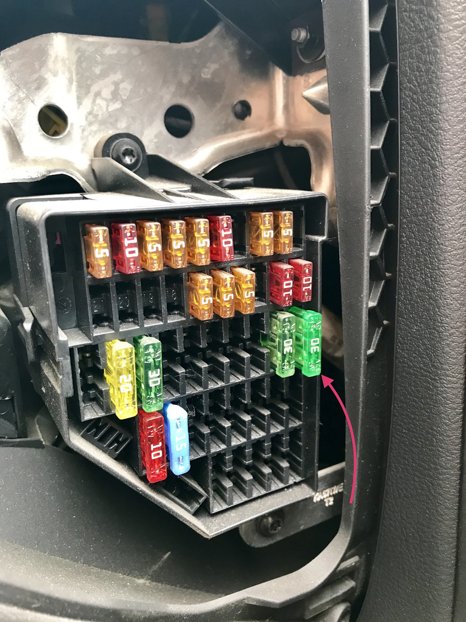

7. Вставляем предохранитель 30А в блок предохранителей со стороны переднего пассажира.
8. После этого все проверяется и собирается обратно. PROFIT!
Теперь в машине есть какая-никакая розетка на 220V, которой можно смело пользоваться!
Всем добра и автономности!
P.S. Стоит отметить, что максимальная нагрузка на инвертор — 150W, так что нужно быть аккуратнее
