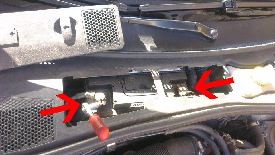

Снимаем боковую крышку, поддев плоской отверткой, в специально отведенном для этого месте.
И откручиваем два болта под торкс.

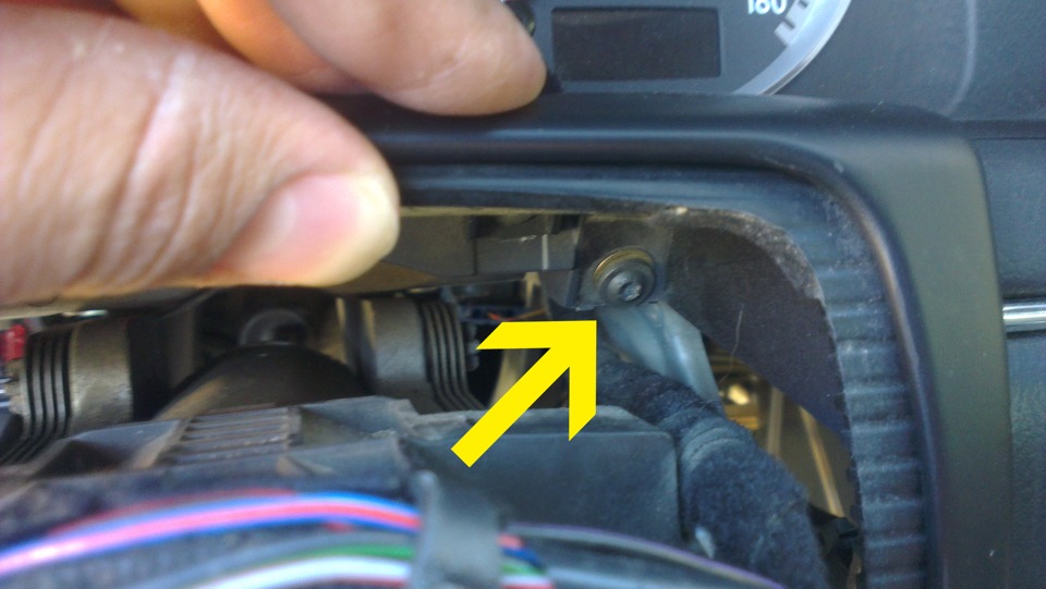

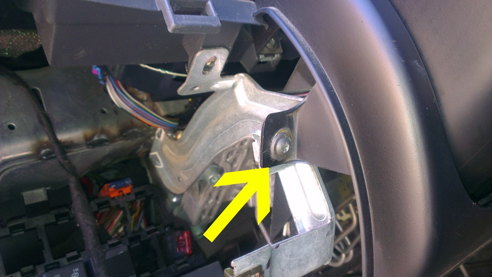

Откручиваем еще два болта под торкс.

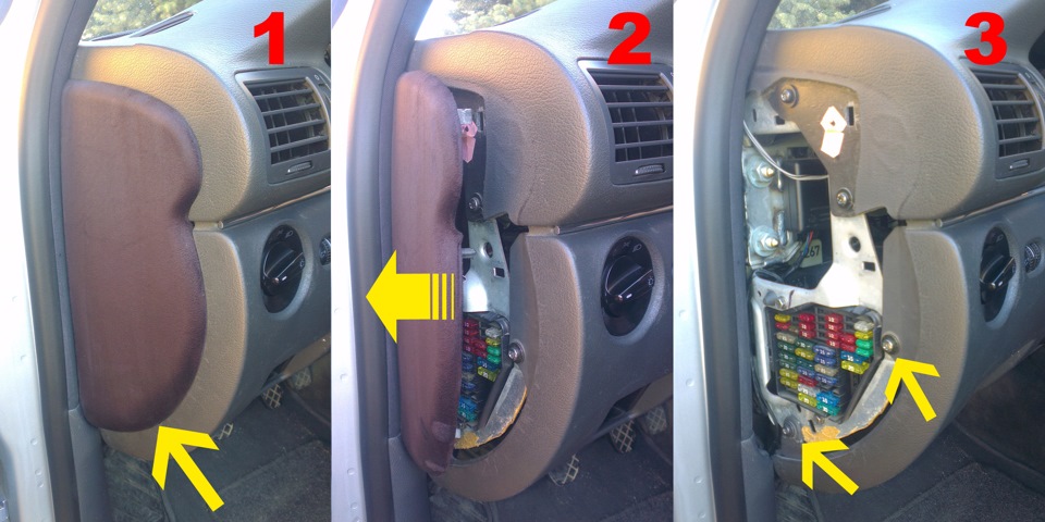

Сдвинув на себя нижнюю панель, опускаем ее вниз и откручиваем болты под торкс с обеих сторон декоративной накладки.

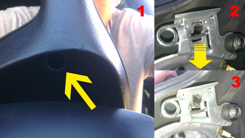

Снимаем подушку.
Просунув плоскую отвертку в отверстие, нужно нащупать скобу и отжать ее вниз, при этом помогая выскочить защелкам подушки.
Потом повернуть руль и сделать тоже самое с другой стороны.
Первый раз я потратил на это пол дня, но теперь могу снять ее за секунды

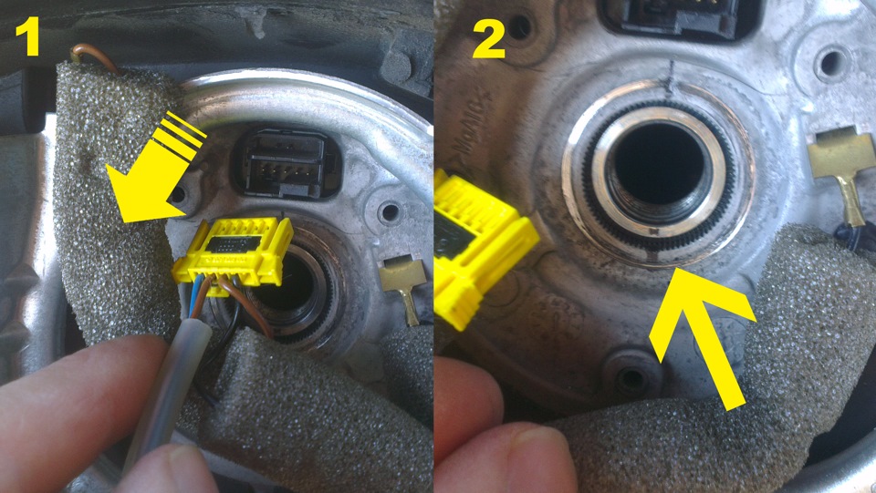

Перед отсоединением фишки с подушки дотроньтесь рукой до открытого металла кузова авто (например, до скобы замка двери) чтобы снять статическое напряжение.
Потом отсоединяем фишку с подушки.

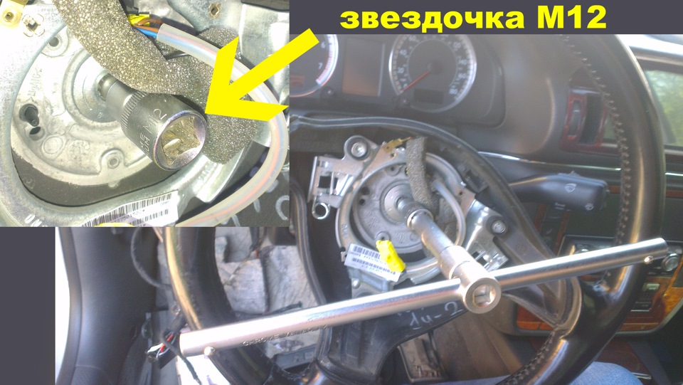

Берем вороток, удлинитель и звездочку М12.
Заблокировав руль, откручиваем болт.
Отсоединяем фишку и сделав пометку карандашом, снимаем руль.

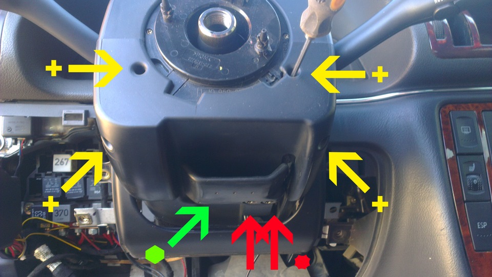

Снимаем кожух рулевой колонки.
На фото показаны какие отвертки нужны, маленькая крестовая, торкс и шестигранник.

Снимаем под рулевые рычаги.
Откручиваем оставшиеся два шурупа под гофрой.
Теперь приборку удерживают всего 2-а шурупа и 2-е фишки.
