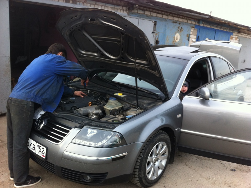

Итак когда мои запчасти были уже у меня, я поехал в гараж их менять, что и как снимать расписывать не буду, инфы и так полно по этому поводу, да и в целом там и так все понятно до боли)

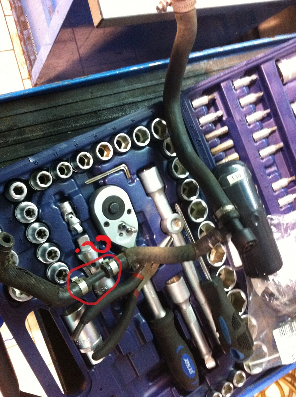

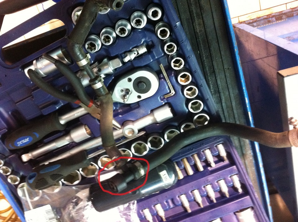

Сняв блидер вместе со шлангами (так удобнее) я быстренько его поменял на новый
Вот он БЛИДЕР … перестал держать давление воздуха из за чего и вытекло масло.

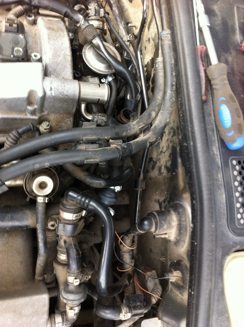

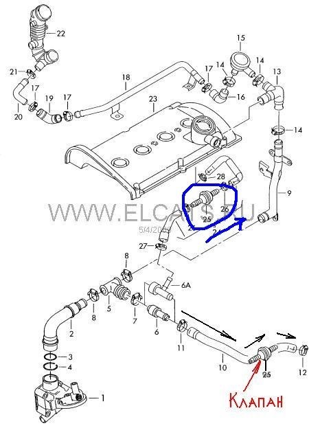

Согластно теории форума и знающим людям дополнительный клапан врезаем прям в существующую трубку, разрезав ее напополам.
Схему тюнинга блидера прилагаю.
Дополнительный клапан выделен красным, при установке обязательно соблюдаем направление движения воздуха
Когда все это я сделал и хотел было все ставить на место, мой взгляд еще раз упал на схему, и на то что у меня в руках, и тут меня ошарашило, второго, а вернее первого клапана, который с завода должен был быть … его НЕТ. о_О)
Вот так сюрприз!
Вместо клапана, поставлена так без палева тоненькая трубочка!

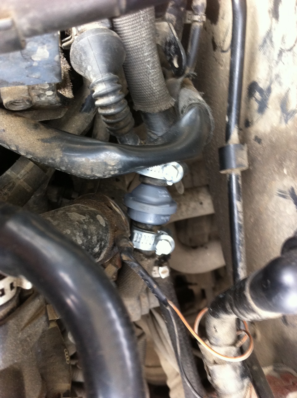

Такой прикол от предыдущего хозяина… 1000р зажал жмот))

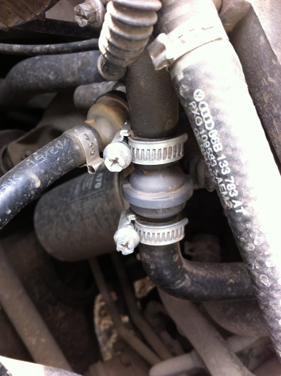

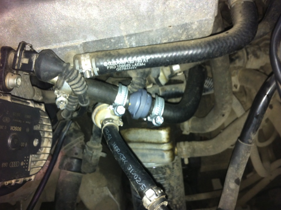

Деваться некуда пришлось купить еще один, и собрать все так, как и должно быть изначально!
Дополнительный клапан системы ВКГ, теперь я подстрахован.
Дополнительный клапан системы ВКГ.
А это уже родной клапан на месте) там где он и должен быть.
Я еще удивляюсь как я так долго ездил без каких либо проблем, блидер испытывал феноменальную нагрузку.
Обратный клапан
Обратный клапан

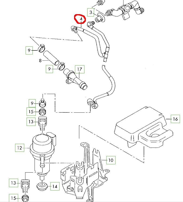

Вот схема этой системы, красным как раз выделил эту чудо трубку с клапаном

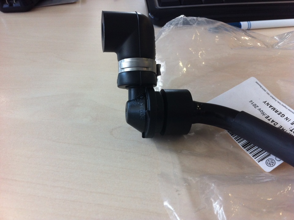

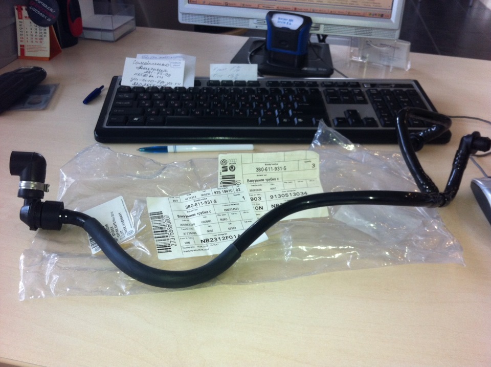

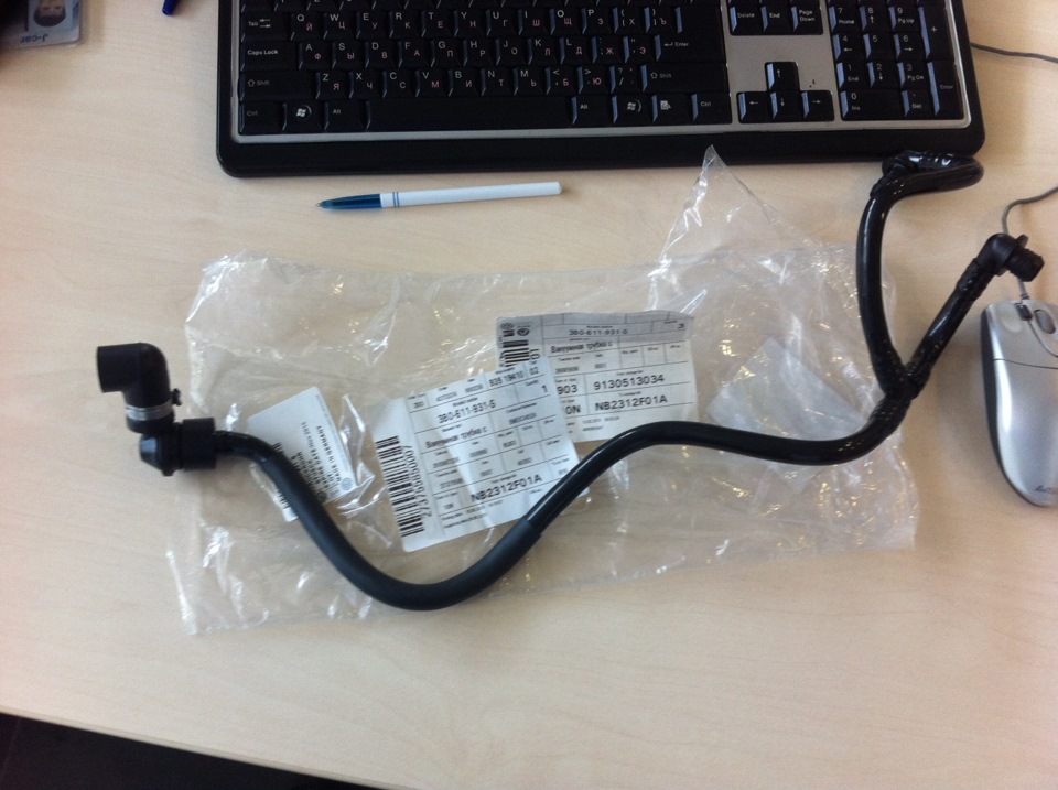

Поискав по разборкам, ничего достойного я не нашел, поэтому было решено заказывать новую трубку с этим клапаном, что собственно я и сделал.
Чудо трубка с клапаном
Вот этого клапана у меня не было…((
Пока еще данный девайс не поставил на Волка, но думаю на днях воткну.

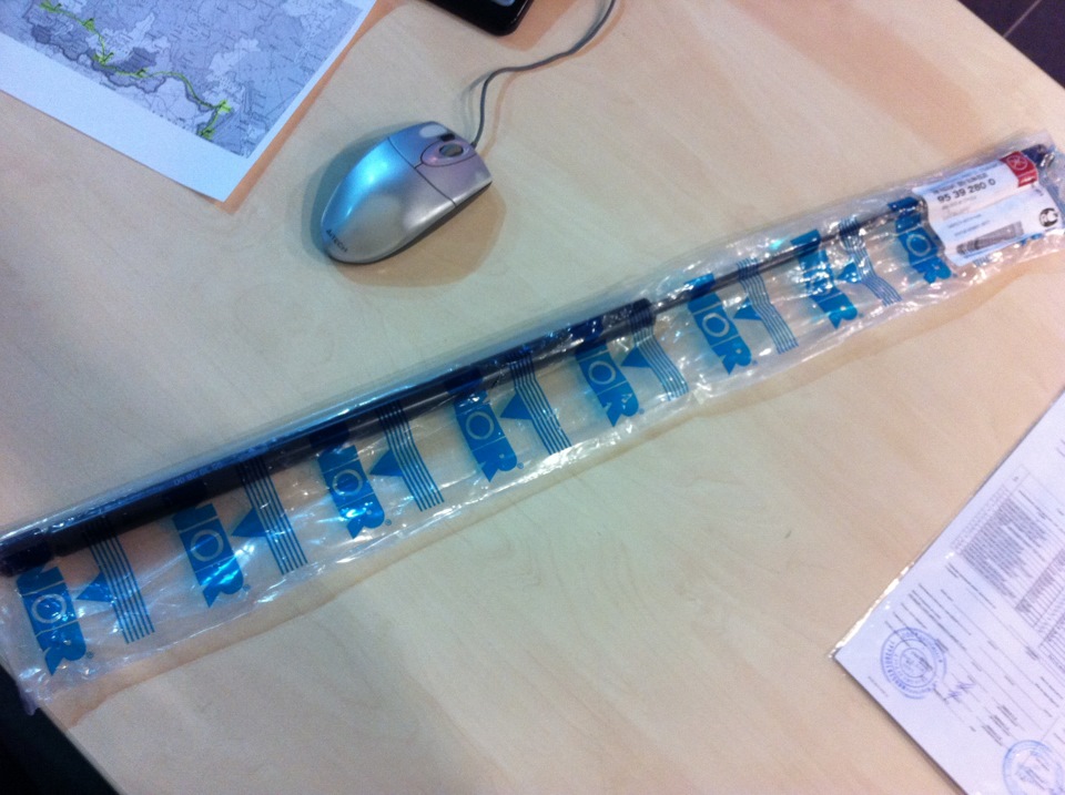

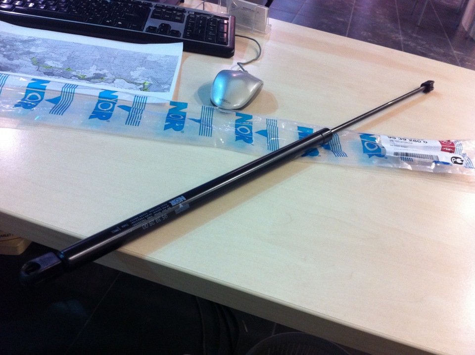

Так же попутно заменил амортизатор капота, так как родной у меня медленно но верно после зимы умер((
Я выбрал недорогой производителя Klokkerholm 95392800 — отдал я за него 650р
Внешне и на ощупь очень достойно, посмотрим на сколько его хватит.
Амортизатор капота
