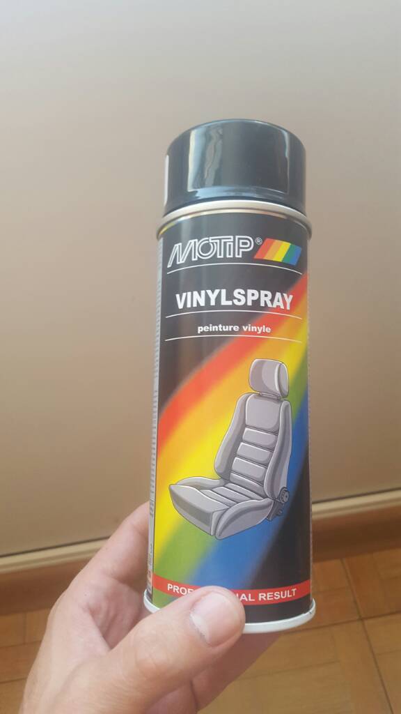

    Кстати хочу порекомендовать
    Красил руль, так как еще бы полгода или год превратился бы в тряпку.
    Руль как новый. Немного скользкий по сравнению с тем чем он был раньше.
    Приятно смотреть и держаться за него.
    Не пачкается. На руках следов нет, липкости итд нет
    На солнце греется и становится горячим но быстро остывает попадая в тень
    Покрасились и нитки , теперь они жесткие и чувствуются руками.
    https://www.youtube.com/watch?v=RHTiA7nf10c
    Зы: надо было сделать это раньше. Но искал чем красить, так как отзывы о различных красках неоднозначные.
    А есть краска для кожи оригинальная бежевая??. Ябкупил еще че нить подкрасить
    Запробую тоже, а то чем я пользовал вообще ни о чём, через месяц как ни красил.
    сначала только наждачкой 1000 пройди
  10. #1810
    Passat Аватар для Poltos
    04.09.2013
    спб
    1,664
    Получено: 357
    Отправлено: 1,140
    А шершавить зачем? [emoji15]
  11. #1811
    Passat Аватар для Andrew954
    25.05.2011
    Нижний Новгород
    1,507
    Получено: 63
    Отправлено: 40
    Чтоб на глянец не ложить. Я сначала водкой очистил руль, потом наждачкой заматовал, есче раз водкой. Дал просохнуть 1-1.5 часа. Потом красил. Сначала тонкие слои кладешь, напоследок толстым заливаешь.чтоб изьяны убрать. Тогда гладкий будет. Даже если подтек сделаешь , лучше просуши с подтеком, потом наждачкой его убрать и снова залить. Я с последнего видоса где на машине стоял, снял и еще раз залил.
