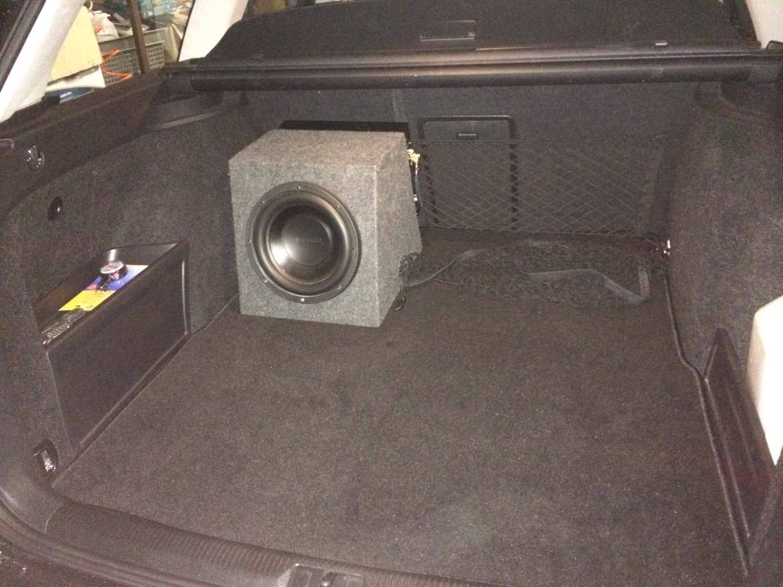

    Обновил коврик 1400 с чем-то
    Даже класть нехоцца ничего!

    Нахрена?

    Vasilich, в смысле нахрена? чтоб не пачкать пол
    Резиновый презеоватив в салоне и багажнике сакс

    COOLLER, резиновый рулит!

    Я не хочу дышать резиной в салоне
    И выглядит оно ужасно!

    класс, где брал? номерок его есть?

    boss181, это пошив неоригинал
    Автоковрик ру
