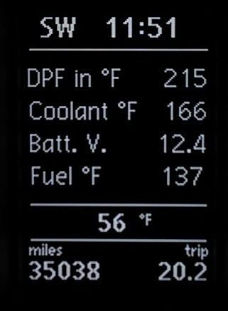

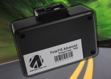

1Купил девайс ... Polar FIS Advanced (сайт)
Вкратце ... коннектится к КАН-у и добавляет в меню приборки кучу всяких параметров с VAG-COM-а....
Список параметров, что отображает есть у них тут.. (правда тут без последнего обновления еще), там довольно много параметров!
Вот так отображает (пример)
Девайс стоит не дёшево, а так как я не нашёл там тех параметров, которые я хотел бы видеть на приборке, а именно...
1. 105-2 "Requested Regenerations" (1.0 2.0 3.0 4.0 5.0 6.0 7.0)
2. 104-1 "Regeneration Status" (0xFF01 0xFF02)
3. 100-3 "Differential Pressure (mbar)"
... то я начал переписку с их программёром.. Благо они обновляют прошивку регулярно и многое что добавляют.
Вот моя переписка ...
И по моей просьбе уже добавлено !!
104-1 Regeneration Status
100-3 Differential Pressure (mbar)
Параметр 105-2 "Requested Regenerations" обещал добавить в сл. прошивке.
В принципе это гуд.. на компе приборки сразу видеть ... когда ждать регенерацию, её фактическое состояние (идёт в данный момент или нет) и противодавление.. ну и еще кучу параметров (но меня реально интересовали именно эти, что я просил добавить)
Но так как я сейчас не дома, то ещё не поставил этот девайс (ставится очень просто..) Девайс получен, ждёт последней прошивки и установки. Как поставлю - отпишусь, что и как показывает.B6 2009/Variant 2.0TDI CR CBAB, DSG6 Webasto-TTVevo / 2-я АКБ /ACC+FollowToStop+Front Assist /Nivomat/ Alcantara+Full Electro / / TPMS/Chip ZIPtuning-stage1+DPF off +EGR off

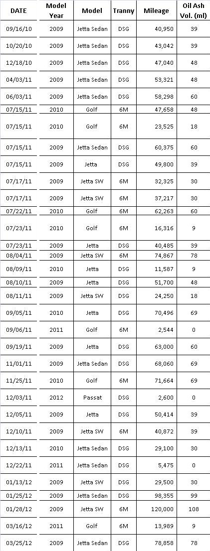

0Для информации...
Табличка вот попалась с забугорного форума.. (там она большая... я вырезал много...). Видно, что практически кол-во золы зависит от пробега в соотношении 1000 миль - 1ml !!! Плюс-минус... но практически зависимость почти прямая. Но это в США авто .. и почти все Джетты, там собирали статистику.
У меня для сравнения сейчас.. 138 ml золы и 200 000 км (125 000 миль). Чуток больше американской статистики, но и авто побольше и не по хайвеям бегаем...

0Минус статистика!
170 тысячь было когда Даф показал 150мл! После этого через 4-5тысяч я его ликвидировалнас без сомнения ждут приключения, мы ведь не любим скучать..
