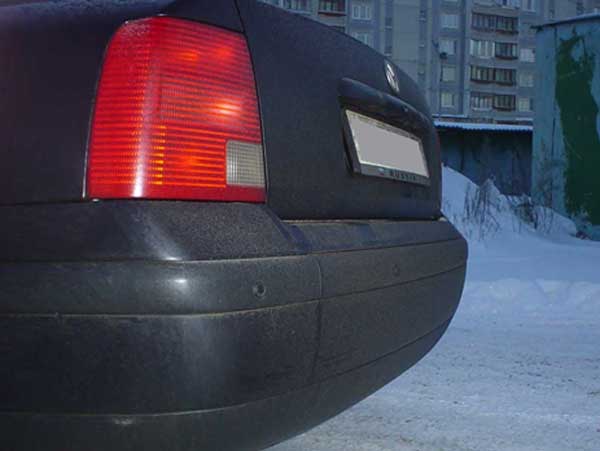

Ставил я датчики (предварительно проконсультировавшись с установщиком парктроника) в чёрную пластиковую не крашенную полоску на бампере.
При желании избавиться от датчиков и следов их пребывания, можно заменить эти 3 пластиковые накладки на бампере.
У меня они раздельные, я пользовался границами этих частей для замеров. Разметив мелком - отойдите от машины и взгляните издалека - смотрятся ли метки равномерно.. Учитывайте, что датчики имеют толщину и должны поместиться на ровной (вертикальной) части этой полоски бампера.
( У Passat Variant такой целиковой пластиковой полоски нет, но наверное что-то придумать можно..)

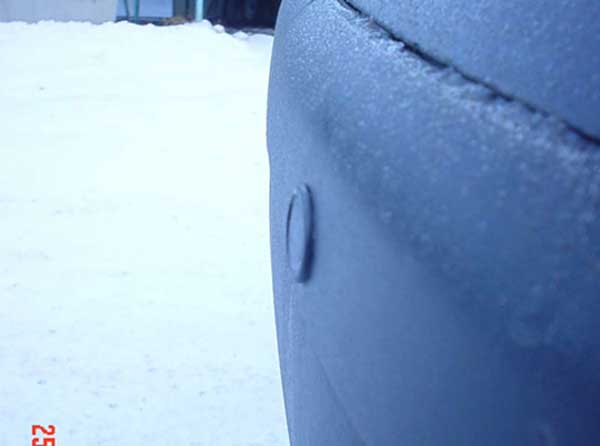

Далее берём шило, намечаем дырки.. и сверлим резаком. Сначала маленькие дырочки, потом основное гнездо. Я просто просверлил на сквозь.
Втыкаем датчики , согласно их нумерации и ориентации (!) .. На датчиках ParkMaster наклейка UP означает что это вверх датчика.
Если присмотреться, можно увидеть и запомнить, что есть узкая и толстая часть датчика.
Что одна из них верх, а другая низ.. (Это на случай если наклейка потеряется). Датчики на защёлках и уплотнительной резинке.
Но через несколько дней я заметил, что один сидит не крепко. Поэтому вытащил все и приклеил на прозрачный(можно чёрный) герметик.

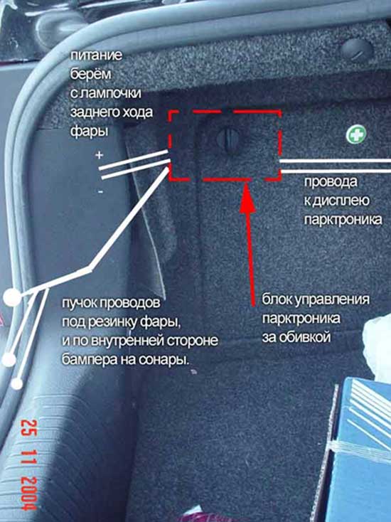

Отвинчиваем фару. Я снимал заднюю левую. Для этого лезем в неё так, как обычно меняем лампочки.
Т.е. вытаскиваем плату с лампами, нащупываем 3 гаечки (на 10 или на 8 )..отвинчиваем аккуратно, стараясь не уронить. Вынимаем фару.
Теперь самое противное - берем одеяло/тряпку и ложимся по зад авто..
Пытаемся под бампером как можно аккуратнее протянуть провода к дырке от фары.
Лучше заизолировать, попытаться закрепить их вместе и т.д.. как получится .
Надёжность в этом месте зависит от приложенных усилий.
Протаскиваем 4 провода через дыру фары, привинчиваем саму фару.. а провода прижимаются резинкой фары.
Дальше я нашёл крепления обивки к кузову (пластиковый винтик вверху фотографии) ,
разобрал и приклеил к заднему крылу изнутри сам блок ParkMaster на пленке 3М , идущей в комплекте.
Т.к. парктроник должен включаться только при движении задом, то питается он с провода лампочки заднего хода.
Находим на плате с лампами нужные контакты + и - и подсоединяем.
По контактам лампочки я нашёл куда уходит "плюс", надрезал проводок и подсоединился.
"Минус(земля)" - просто зачистил провод подлинее просунул в дырочкиу и "посадил на скрутку"

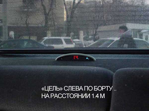

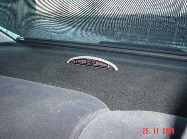

Сам дисплей я установил на задней полке, при помощи той же 3М.
Пришлось проковырять дырочку, чтобы пропустить провод питания внутрь полки и немного помучиться с протяжкой проводов.
Вот и всё..
По поводу качества и точности работы ParkMaster меня пока не подводил (использую его с весны).
Иногда даже он черезмерное "предусмотрителен".. на травинки реагирует.
Очень помогает при парковке задом к следующему авто, раньше я то и дело бегал смотреть - "сколько осталось", хотя считаю,
что езжу неплохо и опыта езды по Москве 10 лет. Благодаря расставленным не только назад, но и немного по бокам,
датчикам, парктроник "защищает" весь бампер целиком, а не только зад.
Точность - паркуюсь до появления на табло 0.0, как показал опыт - остается свободных ещё 10-20 см...
