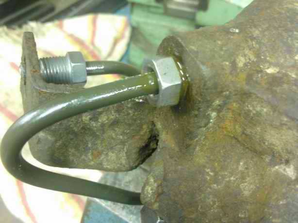

0Например мой друг большой фанат оригинальных запчастей купил трубку VW 111 611 998 4,75Х0,7 вот тут http://www.simvol7.ru по 254.59руб за метр. Приятная зелененькая трубочка, внутри с медным напылением (родная). Оригинальные гайки к трубке по моему по 60 руб.
Вот как это выглядит:
А мог бы купить за эти деньги метр с лишним нержи и не париться.
Вот тут о прикисании меди к штуцерам:
http://forum.clubvw.by/index.php?topic=13000.0
тормоза
