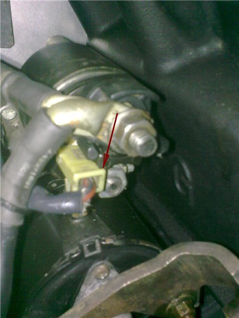

    привет всем!
    тут вот столкнулся с небольшой проблемой , а именно - не помню, куда подключать штекер (обозначен стрелкой). на "автомате" стартера 2 контакта . судя по всему , надо подключать к тому, что слева(как на фото , но, возможно, я и ошибаюсь. подскажите, пожалуйста.
    на втором фото - "пустующий" контакт.

    Подай на тот и на другой плюс. На каком щёлкнет втягивающая - на тот и надевай клемму.

    если вдруг не на тот одет , ничего там не перегорит ?

    Так ты хотя бы поймёшь, что не на тот надел.

    Слушай там его по другому нельзя подключить ! Одна клемма под гайкой другая просто вставляется
    Сегодня только стартер менял
    клемма которая в пластике идет на втягивающее мощные клеммы под гайку.Вот и все все просто.
