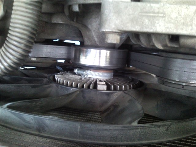

    вороде бы разобрался. термомуфта полетела. она же должна крепко сжимать вентилятор, на горячий двигатель, а у меня свободно ходит.

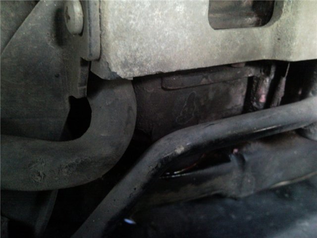

    и внизу нашел течь антифриза. фото пришлю позже. проверил второй вентилятор. он рабочий, но ни зазу не видел чтобы он работал. он при какой температуре должен включаться. когда езжу на большой скорости такого не происходит, а в пробке всегда кипит. точно термомуфта полетела и не работает второй вентилятор. антифриз кипит и стравливается через крышку бачка наружу. вот как я понимаю свою проблему.
    у кого есть другие мнения?
    термомуфту я скрепил хомутом, так, чтобы держалась крепко.

    Термомуфта называется Visco-муфта. При прогреве выше 90 градусов вентилятор при рабочей вискомуфте остановить рукой очень трудно.
    Второй вентилятор это скорее всего вентилятор кондиционера.
