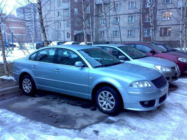

    на фото штатные крашеные пороги

    Цитата Сообщение от FateSpb Посмотреть сообщение
    Поиск рулит
    Эта тема уже не один раз поднималась
    Подскажи пожалуйста как найти эту тему и чья это машина на фотке, было бы не плохо с ним пообщатся
    Поиск рулит
    Подсажи как найти эту тему и пообщаться с хозяином этого авто на фото!
    это моя машины была
