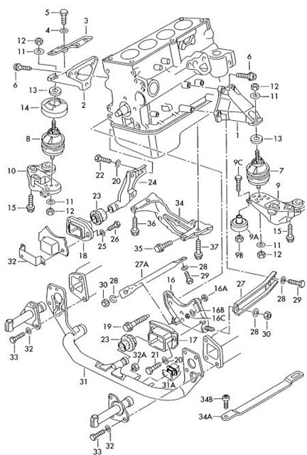

    Стрелка замена подвески двигателя на ATW
    Всем привет, решил поменять подушки и упор №23, по замене гидроопор вопросов нет, а вот как быть с деталью №23, как ее заменить?????

    открутить частично или полностью деталь 31 и свободно снять 23

    Цитата Сообщение от Юрий Ки-ов Посмотреть сообщение
    аль 31
    это надо всю морду разбирать????
    Юрий Ки-ов, снимать бампер, усилитель и т.д.????

    varlam-zb,
    нет снимать не надо!Открутишь болты №21(ключом на 13)-3шт.
