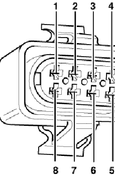

как они выглядят?
есть мнение что проверить эти клапана можно замером сопротивления,
благодарим VoFFka417 за инфу

5) мультифункциональный переключатель F125:
- зажигание ВЫКЛ, предохранитель F125 вынут, все потребители выкл. = сопростивление бесконечно
если меньше или равно 1.5 ом - F125 не исправен!
- зажигание ВКЛ, все соединено (вставлено обратно) = примерно емкость АКБ на контактах 1 и 7
