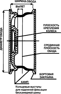

Какие размеры шин и дисков подходят на Passat B5 ?
Как разобраться в обозначении дисков?
Характеристика диска задается строкой вида: 5,5Jx15H2 ET30. Где,
* 5,5 - Ширина обода в дюймах (стандартный ряд: 3,5;4,0;4,5;5,0;5,5;6,0;6,5;7,0).
* J - Форма бортовой закраины обода (может быть: JJ, JK, K или L).
* 15 - диаметр обода в дюймах (стандартный ряд: 10, 12, 13, 14, 15, 16, 17, 18, 19).
* H2 - код конструкции хампов (вариации: H, FH, AH...).
* ET30 - вылет колеса в мм. (может обозначаться как OFFSET).
Взято отсюда: http://www.shinaplus.ru/a_rules1.php
Как разобраться в обозначениях шин - читаем тут.
Информация по шинам и дискам, допустимым к применению концерном VW:
Для VW Passat B5 (c 1997 по 2000 годы)
Диск: 6Jx15ET45 5x112 Резина: 195/65R15
Диск: 7Jx15ET45 5x112 Резина: 205/60R15
Диск: 7Jx16ET45 5x112 Резина: 205/55R16
Для VW Passat B5GP (с 2001 по 2005 годы)
Диск: 6Jx15ET37 5x112 Резина: 195/65R15
Диск: 7Jx15ET37 5x112 Резина: 205/60R15
Диск: 7Jx16ET37 5x112 Резина: 205/55R16
Диск: 7Jx17ET37 5x112 Резина: 225/45R17
Обязательные условия при выборе диска - посадочное отверстие 5x112, центральное отверстие не меньше 57,0 (если больше - тоже пойдет, но для удобства установки придется купить "проставочные кольца"). Также следует иметь в виду, что чем меньше значение вылета (ET), тем больше диск "выпирает" относительно машины (см. ниже).
