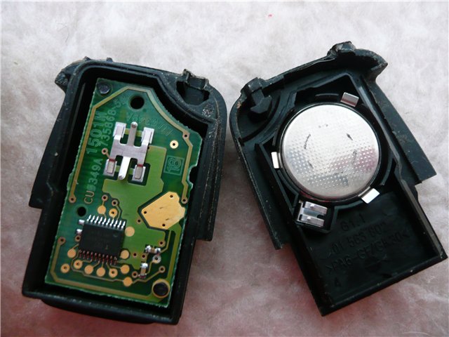

Надоело, в конце концов, таскать ключ и брелок от сигнализации отдельно, бояться потерять, забыть достать... Короче, у кого отломано - поймет. На запощеную давным-давно тему вразумительных мыслей никто не подкинул, поэтому... Разбирать ключ, надеюсь, никого учить не надо? А если надо, то на то есть БЗ с соответствующим разделом. Итак, разбираем и смотрим внимательно на половинки в поисках места для жестокого сверления:
место напрашивается само. Сверлом 1,5 мм изнутри сверлим здесь:
Затем собираем ключик и уже снаружи, стараясь сохранить соосность, проходим ключ насквозь. В середине пути будет мягкий и податливый металл, но сверло надо иметь более-менее острое. Финальный этап: из куска сталистой проволоки подходящего сечения (я использовал кольцо для ключей - на 2 "уха" хватило), утконосами и плоскогубцами изготавливаем полукруглое "ухо".
Вуаля! Жаль, что нечем пока шлифануть места, где родное ухо было... Но, дойдем и до этого. И пусть не очень эстетично, но функционально все в порядке. А разбогатею - куплю новый. Только веры в это все меньше и меньше...
