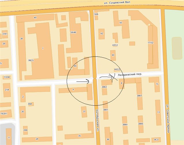

А вот как я ехал:
Картинка примерно в масштабах. Он меня 3 раза возил знаки показывал. Причем искренно говорил что знак 5.7.1 предписывает мне движение только направо, но никак не разворот или под углом... Вобщем после споров мне вернули права. Гаец обиделся...
Вобщем прав ли я?

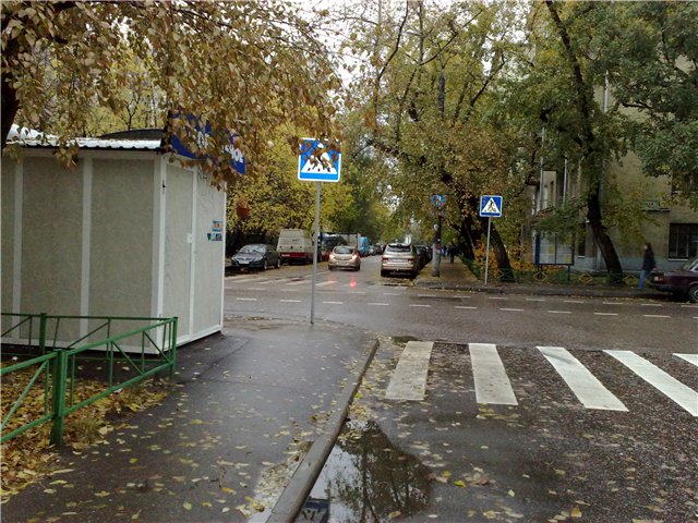

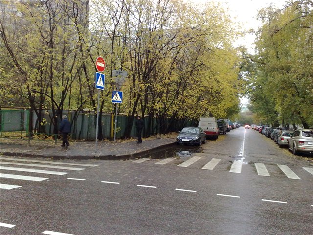

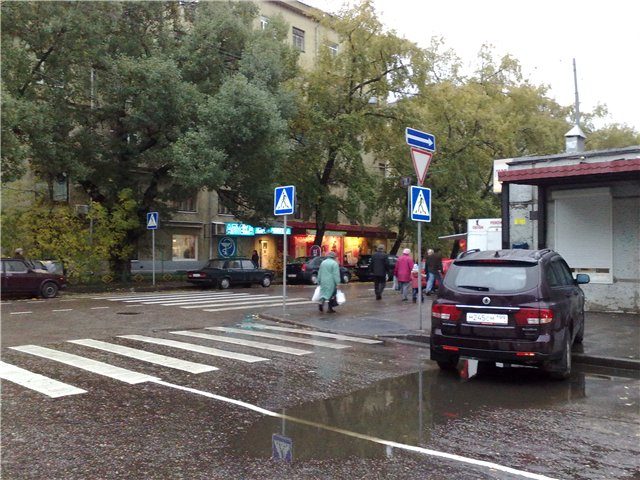

Вот значит этот перекресток:
знаки
Место начала закругления
Машинки едут

То, что ты поехал против движения - любому судье было бы ясно из схемы.
Резюме - хорошо отделался, гайцы тупые и не смогли объяснить почему нельзя так делать

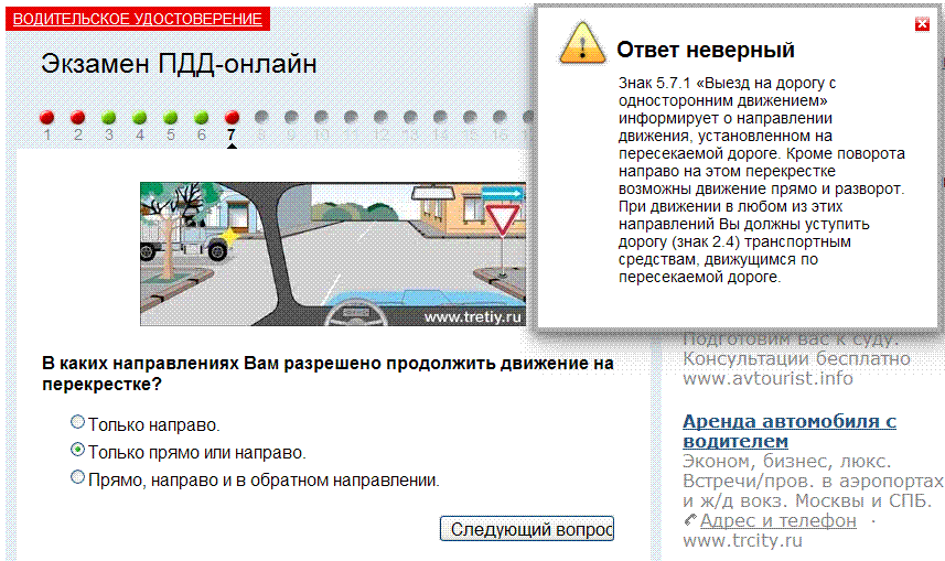

http://forum.ixbt.com/post.cgi?id=attach:70:4922:8:1
вот еще из билетов...GT Avalanche + SEBA FR1 летом

Посмотрел на спутниковой карте - продолжение переулка однозначно левее. Так что повторять не советую Может печально закончиться в суде - гаишник мог реально затупить "в суде разберутся", и поверь, разбирательство закончилось бы не в твою пользу.Passat B5+ 03(MY04)Comfortline:AWT, МКП - отдан в хорошие руки.

Если не изменяет память, то перед ул.Октябрьская есть знак 2.4. Несколько раз видел как машины переезжали Октябрьскую точно так же, как пингвин.Golf IV,1999,AGZ,Highline,2/3-Türen,B7Z - продан. TIGUAN, S&S, 2015, A7W.

0А разве могут быть это 2 разных перекрестка если это все одна улица?
Кроме того я нарисовал как есть на самом деле. То есть сдвиг ровно на ширину этой дороги. При этом есть еще закругления которые на схеме не показал.
Разве этого не достаточно чтоб доказать что это один перекресток?GT Avalanche + SEBA FR1 летом

Судя по рисунку, это два разных перекрёстка - т.е. выехал на один, въехал по встречке на другой, выехал с него. Для того, чтобы определить точно - нужно запрашивать схему движения на данном участке с границами перекрёстков.
И хорошо посмотреть судебную практику по делам на данном участке дороги.
Тут ещё вопрос вот в чём - хочется ли тебе пободаться в суде, или просто ездить. Если доказать свою правоту - то можно проехать, какой-нибудь дотошный гаец заберёт в/у и потом ты, запросив схему, и обосновав свою позицию, выиграешь дело в суде. А может и не выиграешь.
