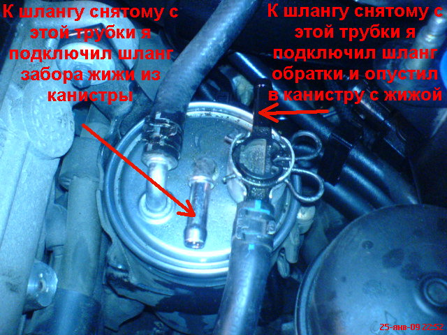

    Попытался я проделать описанную процедуру, и...залил все под капотом соляркой
    Возникло несколько вопросов:
    Куда в моем фильтре подключать шланги?
    Я соединил как показано на рисунке
    Получилось что при включении зажигания из трубки помеченной левой стрелкой у меня потекла соляра, а при заводе машины из трубки помеченной правой стрелкой полилось как из ведра
    Я так понимаю что работает подкачивающий насос?
    Ну и наверняка я не так соединил шланги...
    Гуру просвятите в вопросе правильного подключения!!!

    HangManXIIIth
    Блин я на своем промывал, только вот фотки не телефоне, а скинуть никак...
    Ща попробую на твоей картинке объяснить
    Добавлено спустя 16 минут 21 секунду:
    Добавлено спустя 6 минут 16 секунд:
    Вот Лифтер в этой теме уже хорошо описал процесс
    [quote="lifter"]Картинко конечно мелковата,но постараюсь описать процесс.Снять пластиковую накладку с двигателя.
    шланги 1 и 2 не трогаем,снять шланги 5 и 6 вывести из зажима 20 и опустить их в емкость с промывкой,закольцевать подходящим шлангом штуцера 3 и 4.Мыть согласно инструкции на банке,банку можно рассположить около левой опоры двигателя.

    -=DeNi$=- Спасибо, как это я сам не заметил
    Vasilich Я прочитал как, но, видимо плохо почитал
    Стал делать и
