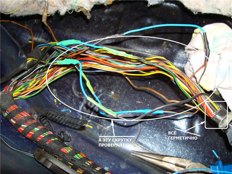

    Drumer, в сам короб БК вода практически проникнуть не может - там всё довольно герметично. Если только в салоне её не поколено. А ты саму скрутку проверял?
    VW Passat B5 Variant 1997 г., 1.8T 20V, AEB, 110 kW, МКПП (DHW), CLIMAtronic
    20.07.2010
    Рязань
    415
    Отправлено: 5
    Drakon_1964,Только сегодня видел Вашу тему и это фотку.Нет у меня скруток ни каких просто пучек целых проводов,каждый пересмотрел.Если уже конечно глубже смотреть,разматывать жгут который вдоль порога идет

    в этом жгуте как раз вдоль порога и есть скрутки, их там несколько щас нарисую где примерно.

    Там провода цельные, насколько я знаю. А вот в пучке проводов от порога до БК некоторые провода спаяны между собой, то есть, например, один провод соединён сразу с двумя или с тремя. Вот в этих местах и происходит окисление от влаги и нету контакта. Либо провода просто распадаются. Вот как то так.

    Я лично сам на многих машинах это проделал!Заводские скрутки корозируют от попадания влаги и рассыпаются .

    Там в пороговом жгуте порядка 10 заводских спаек они не гермитичные и от времени отгнивают, разматывай жгут от серидины водительского сидения до передних боковых раземов и до БК, сам все увидишь на заводе заматывают эти спайки тряпошной изолентой, выгнивают в труху! и если мне не изменяет еще пару спаек есть под уплотнительной резинкой (которая типа гермитичная на фото выше) в БК, но там они обчно целые но проверить стои

    • Скрутки были у меня в самой коробке 2 штуки косичка желтого провода переходит в один и косичка черного переходит в один.
    Вложение 29868
    То что белым обведено,тут не единой скрутки,все провода целые,я как понимаю нужно смотреть тут где обведено желтым?
