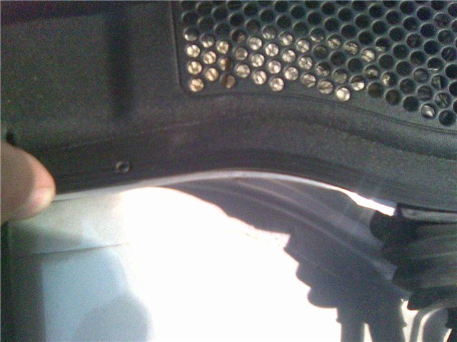

    Всем привет! Знаю было, знаю обсуждалось, но вот через ПОИСК ничего не нашел. Решил установить этот самый кожух, приобрел нужные элементы, стал устанавливать и вот: этот кожух по краям совпадает с профилем отсека
    а на тормозном бачке сия приблуда выглядит вот так
    т.е. смещение примерно на 25 мм. У кого возникала такая проблема и как она была решена? Понимаю, надо где-то подрезать, вот только где, чтобы не испортить детали. Кожух ветрового стекла тоже новый, стыкуются детальки вроде ровно, без перекосов. Ваши предложения
    6,382
    Luka, У меня смещение примерно 1,5см.
    15.09.2006
    Казахстан
    3,830
    И... так и оставил что ли. Кожух на бачок то у тебя налез или как у меня???
    10.07.2008
    Россия, Орел
    100
    Привет!
    Если бы ты приобрел правильный кожух на свою модель (с круглым отверстием под расширительный бачек), то все бы встало великолепно. Проверено! А так - только резать. Но аккуратно сделать вполне реально.
    15.09.2006
    Казахстан
    3,830
    А это по твоему квадратное отверстие
    6,382
    Luka, Да я честно говоря только после твоего сообщения и заметил.
    ЗЫ Кожуху 2 года
    Не знаю правда или нет, но слышал что на рестайле ГТЦ другой.
    Golf Аватар для Drakon_1964
    24.01.2010
    Вильнюс, Литва
    707
    Получено: 19
    Отправлено: 29
    Цитата Сообщение от Luka
    Всем привет! Знаю было, знаю обсуждалось, но вот через ПОИСК ничего не нашел. Кожух ветрового стекла тоже новый
    Точно, была раньше темка, но - пропала. Глядя на фото, такое ощущение, что эта панель под этот кожух не до конца зашла. А кожух не должен на неё "налегать" (быть сверху)?
    VW Passat B5 Variant 1997 г., 1.8T 20V, AEB, 110 kW, МКПП (DHW), CLIMAtronic
    Phaeton Аватар для Денис-80
    06.08.2009
    Россия, Петрозаводск; Медвежьегорск
    4,285
    Получено: 32
    Отправлено: 83
    Luka, А на против тормозного бочка кожух совпадает (так как на фото) с профилем кузова?
    В5+ Variant 1.9 TDI 5 МКПП AVB 2003 г.в.Денис
    Никогда не убегай от снайпера-умрёшь уставшим....
    6,382
    Luka, Вот что ещё вспомнилось : некоторое время назад я разбирался с тормазами и том числе с ГТЦ, и в процесе разбора обнаружил треснутый бачёк. Так вот очень похоже что трещина была как раз в месте прилегания кожуха(сейчас бачёк поменян). Получается что надо подрезать, хотя бы нижнюю кромку.
    ЗЫ у себя уже сходил подрезал.
    15.09.2006
    Казахстан
    3,830
    Я уже сам об этом подумал: то ли ГТЦ, то ли вакуумник там другой (толще), суть проблемы не меняется. Надо аккурат воткнуть ее на место.
    Все нормально там вставлено, до конца. По краям кожух и кромка отсека совпадает с обеих сторон, а по центру выпирает и на бачек не садится. На форуме нашел, что у человека на 45 мм не подходил и он этот кожух подрезал и вставил на место. Но где подрезать и как. Если с той стороны которая вставляется в накладку лобовухи, тогда края уйдут и не будут фиксироваться резинкой. А другого варианта что то я и не вижу. Придется ловить миллиметры.
    Ну ты шустрый Чую придется со всех сторон резать, пошел точить ножи
    В общет так. Обрезал я этот кожух на 1 см со стороны, которая направлена к стеклу и немного подрезал вертикальный буртик на дырке под бачок. Получилось вот так
    На фотке видно, что края кожуха едва-едва перекрываются уплотнительной резинкой. Но все равно так лучше, чем было, меньше грязи набиваться будет. Пока на этом остановился, а дальше видно будет.
