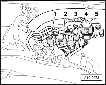

это надо менять ДПКВ и будет счастье...Сообщение от МарКас
Народ,подскажите моему соседу...Ошибку выдаёт по ДПКВ, машина в гараже,в один прекрасный момент просто отказалась заводится,стартер крутит бодро,воспломенений нет![]()
честно говоря - ты это сам можешь сделать прямо на улице под солнышком...Сообщение от Владислав
Может есть кто на примете, кто сможет в локальных условиях (в гараже) провести его замену???![]()
ДПКВ (G28) - расположен чуть ниже держателя масляного фильтра на блоке двигателя ( в районе 3-4 цилиндра)...маленький такой датчик (цилиндрик), вставленный в круглую дырку...![]()
откручиваешь 1 болтик, вынимаешь датчик, вставляешь новый...и все...![]()
разъем датчика - на моторном щите...на картинке - номер 3...
