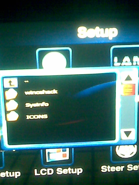

    Отформатируй на большом компе, при форматировании очисть поле - ИМЯ ДИСКА
    Сань, там вроде нету имени диска (или я что то не так понял). Глянь скрин:
    Цитата Сообщение от pavel Посмотреть сообщение
    moscow, возможно, у тебя нарушена иерархия на карте. Ярлыки ссылаются на несуществующий путь.
    Брал её новую. По ссылке качнул сборку и туда залил на карту и усё... Я просто в этом не особо

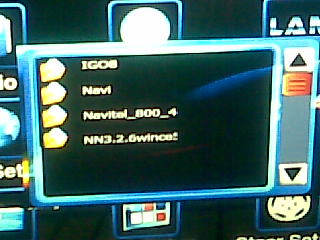

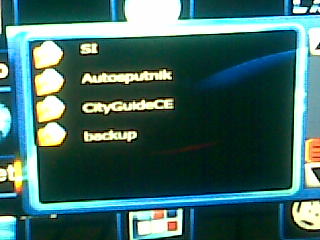

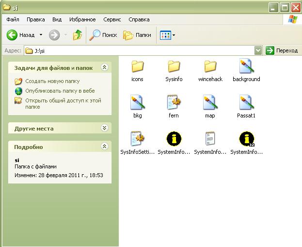

    moscow, покажи мне дерево каталогов своей флешки
    VW Passat CC
  15. #1135
    20.08.2008
    2,812
    Получено: 31
    Отправлено: 82
    Вот Сань корневая папка флешки:
    Корневая папка SI:
    Как это выглядит с компа.
    Корневая папка флешки:
    Корневая папка SI:

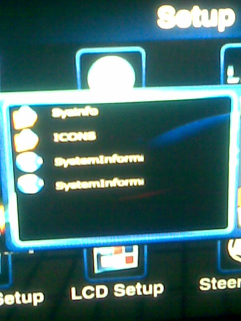

    А после того, как ты все папки в корень скинул, ты поменял путь к systeminformation.exe в настройках НАВИ на магнитоле?
    Когда всё поменял на карте, я нажал systeminformation.exe.

    HMX, Сань, скачал, поставил, гуд А как прописать в настройках, чтобы выводилось твое меню. А то быстренько проверил, каждый путь exe отдельно прописывал...
    По видео, все что меньше 720х... воспроизводит без проблем с SD, больше ну писец полный... Даже разрешение экрана
  20. #1140
    07.04.2005
    6,792
    Получено: 355
    в настройках НАВИ прописать путь si\systeminformation.exe
    Ну, Саня, больше пока ничего в голову не приходит.
