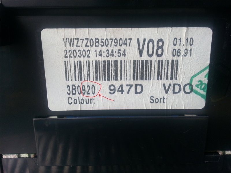

  19. #2539
    Golf Аватар для gan51
    19.06.2013
    Тула
    74
    507
    Отправлено: 40
    Вы можете сказать номер моей панели приборов как на этом снимке, в левом нижнем углу?
    Хочу поменять на европейку, не знаю какую спрашивать.
    Passat B5 2002 AWM 1.8T МТ (Американец) VIN - WVWPD63B02P355845
