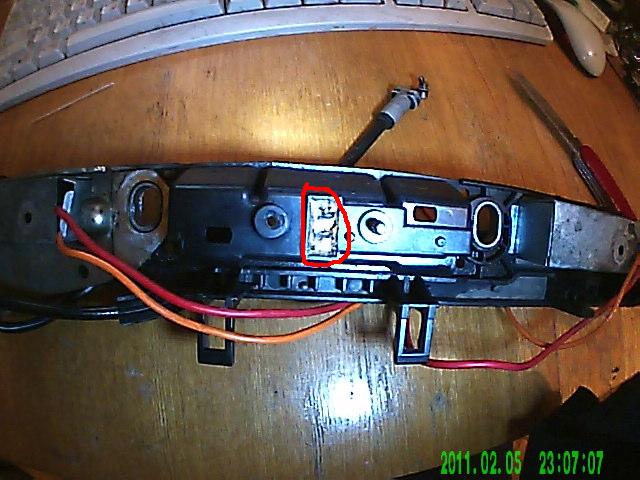

    Собственно, на рестайленговых седанах-европейцах есть ручка открытия багажника - т.е. это кнопка на самом деле, под резиновой накладкой. Сдох микрик - выяснилось после проверок.
    На рисунке красным:
    Отдельно не продаётся, идёт вместе с 3B5 827 297 D - "Накладка крышки багажника" стоимостью около 100 Евро.

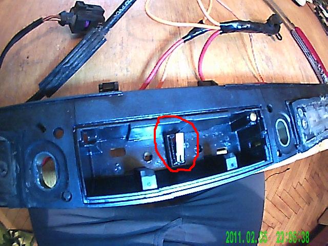

    С обратной стороны после снятия металлической защиты видим тот же залитый компаундом микрик. На фото он уже отковырен немного:

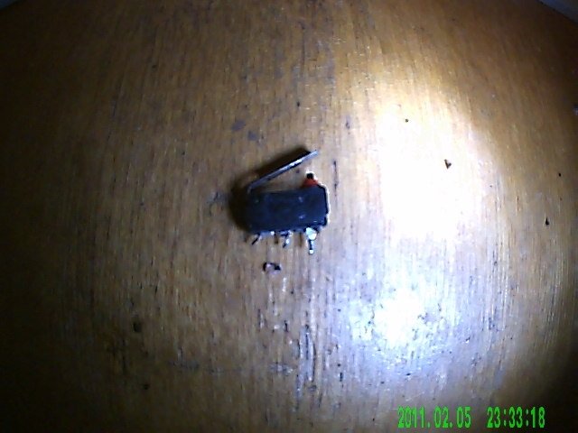

    Очищаем, паяльником снимаем припой с контакотов, и, нагрев, отвёрткой выталкиваем его оттуда. Герой дня:
    собственно простой микрик с лапкой производства cherry electrics.
    Собственно, остаётся подобрать что-нибудь похожее- припаять, собрать и поставить на место.

    Привет Сергей! Ещё больше он похож на расположенный рядом такой же микрик блокировки этой кнопки - рядом с личинкой он. Только стоит 900 рэ и пластина чуть длиннее. Припаял сегодня микри за 23 рубля китайский, негерметичный. Работает кнопка нормально, но т.к. он меньше надо как-то продумать его надёжную фиксацию - т.е. чем-то типа вязкого клея его там залить, или по бокам пластмассовые вставки нужной толщины вклеить. А то он сейчас на контактах только держится.

    Компьютерный АлСил-5 отлично подошёл. Всю планку собрал, работает, осталось на машину поставить обратно.

    Сегодня при сборке вылезла вторая засада - отгнила клемма... Прямо напасть - семилетний Пассат как жигули )) Пришлось расковырять, напаять провода на контакты микрика, аккуратно залить клеем опять, а провода вывел и сделал на скрутках с приходящим проводом (не отрезая клеммы - мало ли когда эту фигню целиком менять будут), чтобы мозг не конопатить больше. Всё собрал, работает отлично.
