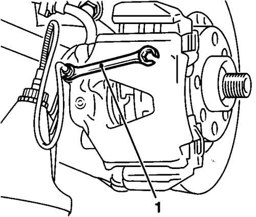

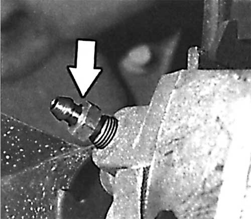

Расположение штуцера прокачки тормозного суппорта
Использование гаечного ключа для ослабления штуцера прокачки
1 – гаечный ключ
ПОРЯДОК ВЫПОЛНЕНИЯ
1. Откройте первый штуцер прокачки и качайте педаль тормоза до тех пор, пока старая тормозная жидкость выйдет из главного тормозного цилиндра.
Долейте тормозную жидкость до метки MAX в бачок и прокачайте еще раз до появления в штуцере прокачки новой тормозной жидкости, после чего завинтите штуцер прокачки.
Аналогичным образом прокачайте тормозные контуры остальных колес, см. рис. Расположение штуцера прокачки тормозного суппорта и рис. Использование гаечного ключа для ослабления штуцера прокачки.
