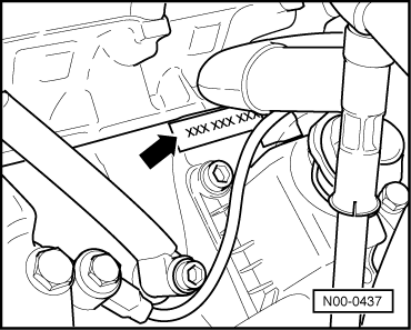

    Простите за баян, но никак не могу увидеть номер на awt-шном двигателе.
    Картинка в базе знаний не очень наглядно показывает место с номером. (http://www.passatworld.ru/phpBB2/kb....e=article&k=29)
    Есть у кого реальная фотография с ориентирами?

    Jheka
    номер выбит на "приливе" блока под впускным коллектором в районе 4 цилиндра.. ( немного правее трубки масляного щупа, если смотреть под капот с левой стороны машины)..
    в принципе - увидеть его не сложно...( не знаю, в чем проблема)

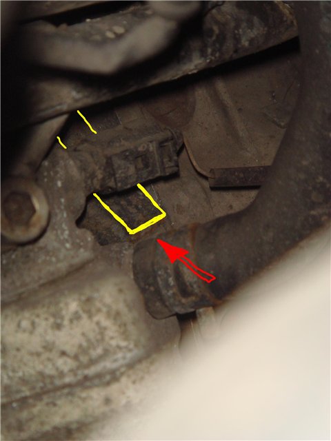

    Lupo Аватар для A-LEX
    15.02.2007
    244
    Jheka номер в той стороне ,где стрелка, единственное отливка для номера не вдоль ,а поперек мотора, у меня еще датчик мешает его увидеть
    VW Passat 1.8T AWT 2001 МКПП....
    68
    34,609
    Получено: 8,433
    Эх... Нушожтакое...
    [pic]3015[/pic]
    Как раз возле локтя (патрубка ВКГ).

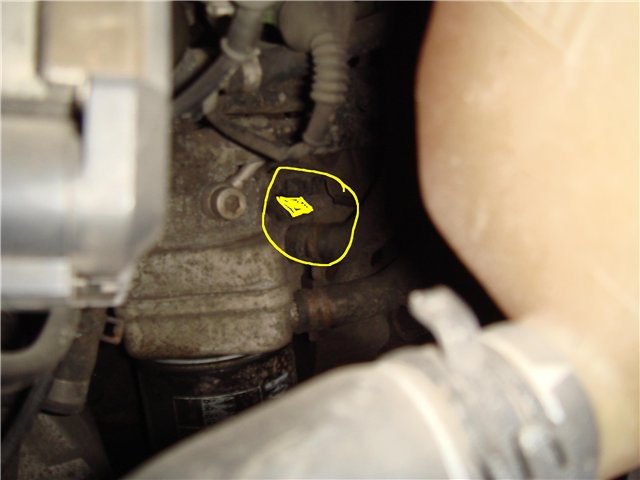

    15.02.2007
    244
    сходил сфоткал

    очень сложно разглядеть! Номер выбит точками...
    15.02.2007
    244
    JH
    Я когда машинку переоформлял, номер чистил, так половина номера под лаком была,половина немного с ржавчиной,гаец выпендривался, точки очень плохо видны!но после некоторых вливаний он его разглядел
