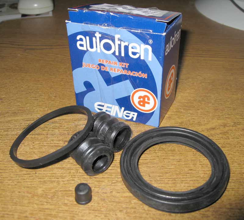

    парни, вот нашёл по ексисту D4073, вроде оно.
    03.05.2007
    Россия, Иваново
    93
    Может кому пригодится, Ремкомплект суппорта тормозного переднего D4073 стоит 100 р.
    B5051 пыльники на направляющие
    B4214 пыльник на торм цилиндр
    B6151 прокладка
    B7001 пробка

    Не напрягайся, я прсто честно изложил свой взгляд.
    Цитата Сообщение от BSmaster
    Покупал я ремкомплекты этой итальянской фирмы на В3.
    Утверждаю со знанием дела, резина дубовая, пыльник на цилиндре встал колом.
    Больше точно не возьму.
    Да, да именно про него я тебе и говорил.
    Пыльник тормозного цилиндра, когда поршень выезжает посильнее, норовит выскочить и собраться в колечко.
    Из под уплотнения поршня сопливится тормозуха, оно как пластиковое.
    В крайнем случае, напяль пыльники на направляющие а остальное
    закин куда нуть в угол и забудь куда, если выкинуть будет жалко.
    Фотка класс, замечательно видно, какое дрянь резина! В раздел, не покупать эту фигню. [-X

    Я брал ремкомплекты от ATE,выглядит как OE и соответственно встает на место старого без проблем.
