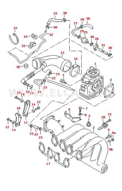

Для наглядности - http://www.elcats.ru/vw/parts.asp?mdl=221&unit=B790B5A2

Во время проверки уровня масла еще летом обратил внимание на замасленную грязь на трубке (поз.27а), соединяющей крышку ГБЦ и воздуховод(поз.27). Тогда не придал этому особого внимания... Вчера, после ремонта обогрева зеркала (Респект ФОРУМУ!!!), решил более обстоятельно посмотреть что там за пятна масла. Вытащил концы трубки (поз.27а) из крышки и воздуховода, уплотнители (поз. 28,28а) были на месте, но масло через них видимо выжималось. Поковырялся мизинцем внутри трубки - черный полузасохший гуталин, отваливающийся слоями. Хотел вытащить трубку - не поддается. Пошел по ней с фонариком, обнаружил ответвление уходящее вниз под впускной коллектор в блок. Так вот вся эта трубка, уходящая вниз (на картинке не могу ее найти!!!), была замотана изолентой! Причем замотана в несколько слоев, а в одном месте есть толи вздутие, толи шишка намотана какая-то.
Вся эта фигня обильно промаслена снаружи… Трубка уходящая вниз, соединена с верхней через разветвитель каким-то явно не заводским способом – ее паходу расплавляли горелкой и потом насаживали на разветвитель… Поковырял еще пальцем под заливной пробкой на крышке ГБЦ. Там тоже оказался полузасохший гуталин вперемешку с песком.
Трогать, разматывать сразу ничего не стал, побежал сюда теорией запасаться. Прочитав кучу тем определил для себя следующие действия:
- Вскрыть крышку ГБЦ, вымыть все г..но под ней керосином
- Вытащить верхнюю и нижнюю трубки ВКГ.
- Верхнюю промыть КарбКлинером, заменить 2 уплотнителя. Заменить нижнюю трубку.
По чистке ВКГ на движках 1,6 л инфы очень мало, поэтому возникли вопросы:
1. Не могу найти код этой нижней трубки – подскажите, плиз!
2. Чтобы добраться до нижней трубки надо снимать впускной коллектор и рампу или на 1,6 л можно просто отодвинуть бачок с антифризом?
3. Какие уплотнители могут потребоваться?

смотри - это случайно не номер 24 ?

Нее, вроде не она... та визуально раза в полтора толще чем верхняя и уходит она стопудуово не в коллектор. Там внизу блока цилиндров чуть выше штуцера для масляного щупа и чуть ближе к салону есть такая металлическая площадка, в нее и уходит эта трубка. Фотика с собой не было, ибо не пдумал что все так запущено будетСообщение от 1967s
Suselсмотри - это случайно не номер 24 ?

ну вообщем - это и есть трубка вентиляции КГ...она там одна такая...Сообщение от Susel
понятно - вот она - номер 18...идет одной деталью с маленькой трубкой от патрубка воздухозаборника...номер - 06B103217F ..
чего тебе от неё надо?![]()
(кстати - мотор не ремонтировали случайно? дело в том, что эта "конструкция" - с ALZ)

Вот эта очень похожа, тока мне казалось что она более выгнута... Вопщем для достоверности надо сфоткать. А на счет ремонта, так фик его знает! Говорю что место соединения этой трубки с развевителем явно не зовдской сборкиСообщение от 1967s

это она и есть...просто на картинке указано схематично...в "натуре" она конешно немного отличается...Сообщение от Susel

Т.е. получается что это не родная деталька на движке?Сообщение от 1967s
это она и есть...просто на картинке указано схематично...в "натуре" она конешно немного отличается...![]()

может и родная...Сообщение от Susel
По остальным вопросам можешь че-нить подсказать?а может и нет...
а что тебе подсказать по остальным вопросам?
уже подсказал - 06B103217FСообщение от Susel
можешь не снимать - это у кого как получается...Сообщение от Susel
2. Чтобы добраться до нижней трубки надо снимать впускной коллектор и рампу или на 1,6 л можно просто отодвинуть бачок с антифризом?![]()
???...Сообщение от Susel

Экзист сказал что эта "Труба воздухоотводная" снята с производства и теперь номер для заказа - 06B 103 217 AB. Когда в том же Экзисте пишу новый номер, то трубка уже становится "Трубкой водяной"Сообщение от 1967s
уже подсказал - 06B103217FЭто нормально?
