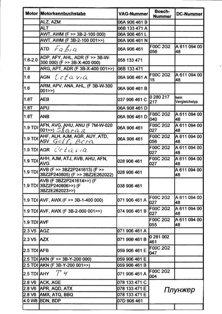

    А номерок сходится для твоего двигателя?
    25.03.2007
    Россия, Москва, ЗАО
    143
    06А 906 461 D Правильно?
    01.02.2006
    Великий Новгород
    64
    8,002
    Получено: 817
    Отправлено: 1,016
    Тут сходится ЕТКу смотрел?
    01.08.2006
    Россия, Москва, ЗАО
    4,187
    Получено: 10
    Вроде да. ЕТКИ нет под рукой сейчас.
