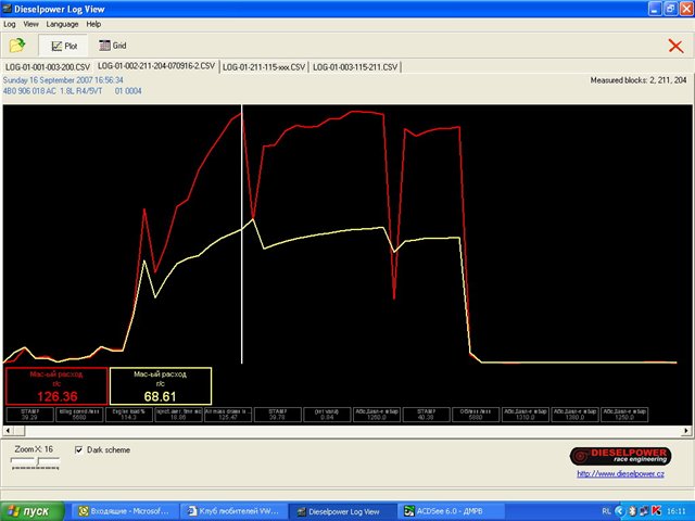

| Получено: 817 Отправлено: 1,016 |
Dick
Из собранной коллекции логов по данному типу движка (AWM, AWT)
Видно, что бывает картинка близкая к идеалу между рассчетным и фактическим (красный 221/1, желтый 211/2) на рис 1,2.
З лог большая разница -ДМРВ? -![]()

да - большая...( на дырку похоже - прав Анатоличъ)Сообщение от pavel1
| Получено: 2 Отправлено: 0 |
или дыркаСообщение от pavel1

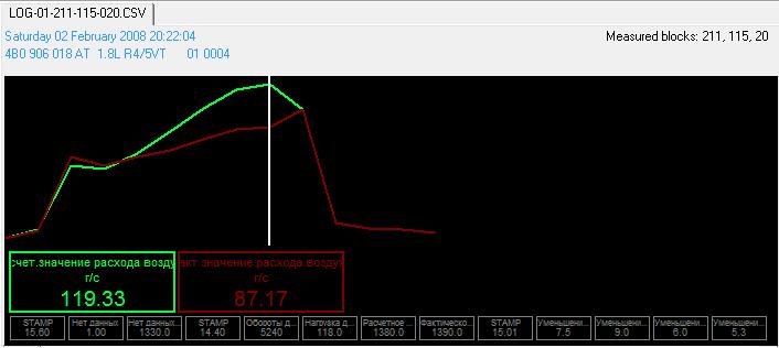

Позвольте представиться, Алексей. Судя по всему речь идет о моей машине.
Денис, прошу прощения, не смог создать эту тему т.к работа внесла свои коррективы.
Есть поправки, дрыгатель – APU.
Тех логов, к сожалению, не осталось, но на словах было так:
2 передача около 5000 оборотов
211,1, Расчет.значение расхода воздуха ~120гр
211,2,Факт.значение расхода воздуха ~ 85гр.
Заменили ДМРВ график остался таким же, лишь значения увеличились в среднем на 5 гр.
График напоминал последний, что представлен в постах выше.
Сейчас, начались опять затупления, снял логи (тапка в пол на ТТ)на 2 и 3( рпзогнаться негде, лед на дороге) они изминились, так же выскочила ошибка: 16486 - Расходомер воздуха –G70: слишком низкий уровень сигнала.
P0102 - 35-10 - Спорадическая
з.Ы. Мож я сам что не так делаю?
