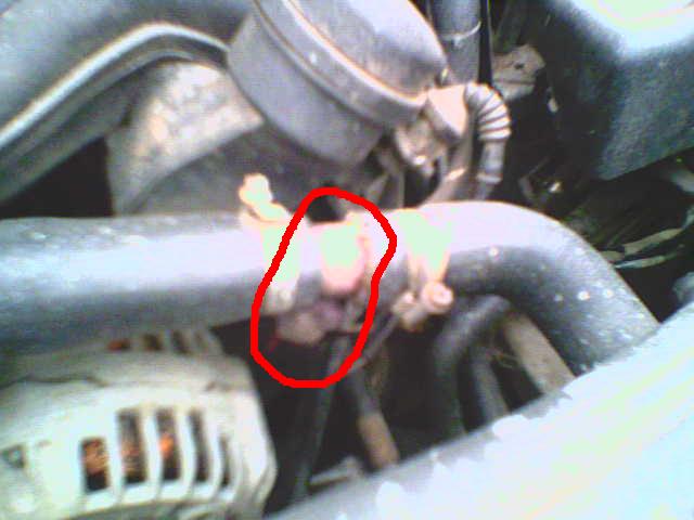

    Добрый вечер! Сегодня загорелась лампочка уровня ОЖ. Открыл капот чтоб долить и глянуть куда делся антифриз. Обнаружил интересный датчик, который ни к чему не подключен, проводов от него нет, но по видимому раньше были. Вот именно из этого соединения травит антифриз.
    Вопрос: штатный ли это датчик, куда должны идти провода и можно ли вообще его убрать заменив целым патрубком?
    Заранее спаибо.
    Извиняюсь за качество снимков, делал телефоном
    здесь клеммы, а проводков нет

    Помойму тут целиковый патрубок должен быть...

    Вот и мне так кажеться, но для каких то целей ведь его ставили. Летом перегрева нет, зимой нагревается тоже хорошо 90 градусов держит стабильно

    Должно быть вот так:

    Это больше похоже на клапан?
    Есть любители поставить, что бы быстрее типа прогревалась.
    Видел такой причендал у приятеля, ему его пришлось выкинуть.

    нету там датчиков, выкинь эту приблуду и просто трубку туда вставь на хомутах, или патруброк замени.

    А может у тебя неоригинальный кондей стоит??? Такие датчики используются в их системе управления.

    Скорее всего патрубок лопнул и его таким образом соединили.

    Сегодня нашол провод который подходил к этому датчику. Сервисмены говорят что это дополнительная термопара, при замыкании проводков включается второй вентилятор на радиаторе, котрый поменьше(по моему это вентилятор кондея).
    В сервисе сделали предположение что летом машина грелась и для этого поставили дополнительный датчик.
    Не знаю как давно отпали провода, но летом с перегревом проблем небыло.
    Вот теперь не знаю, ставить целиковый патрубок как и должно быть, или оставить этот датчик и примотать к нему провода.
    Выслушую мнения спецов.

    Этот датчик должен стоять совершенно в другом месте, а вентилятор не
    кондея, а просто второй с электроприводом.
    Когда не хватает основного.
    Всё одно, убирай этот колхоз.

    У него доставной кондей, такие колхозили в конце прошлого века, этот датчик - один из элементов управления этим кондеем!

    Вот и мне так кажеться, а возиться с ним не охота, либо финансово это дороже и решил бывший хозяин заколхозить, но где тогда этот датчик? и вдруг он действительно не работает и летом машина будет греться. Объясните плизззззз

    Viktor M советуешь оставить так как есть? тока течь устронить и провдки на место подсоеденить. Кстати провода уходят в общий жгут проводов, как будьто родные может датчик и был изначально, но в другом месте?

    Советую, более того, можно протестить датчик (на изменение сопротивления в зависимости от температуры) - глядишь он не рабочим окажется, заменишь - вдруг клима заработает.
    Одна из первых Октавий в нашей семье была с таким кондеем. Разобраться с ним, когда он по прошествие 4 лет перестал нормально работать мы так и не смогли (точнее, после березультатно потраченных нескольких часов не захотели: схем нет, какие сигналы должен выдавать ЭБУ - не известно, в общем темный лес): по объявам нашли мастерскую, в которой были именно с этим чудом хорошо знакомы: 150 бачков и всё заработало.

    ок, попробую померять сопротивление, может действительно поможет, спасибо
