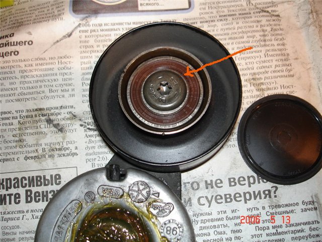

    Лучше его снять (3 болта), если не убит (не люфтит), набить смазки, сняв защитную крышку сепаратора подшипника, т.к. неоригиналы часто идут без смазки.
    [pic]572[/pic][pic]579[/pic]

    Свист ролика обводного ремня проверяется просто: берёш ключ на 17 и прослабляешь натяжитель. Если свист уходит - значит скорее всего ОН.

    Да правильно!!!!
    Чё то я конкретно тормознул. Спасибо товарищ!

    "pavel1" писал
    Но ролик то INA и точно такой же на оригинале!
    Сепоратор на ролика закрытого типа и туда, что-то натолкать практически
    не реально, если только варить в густом масле, но это из раздела баек.
    А у тебя похоже огромная коллекция тематических фотографий, на все случаи жизни.
    Точно не утверждаю, т.к. не помню, но кажется, защитное кольцо данного сепаратора из мягкого материала и легко снимается поддеванием

    Попробуй шприцом с маслом проткнуть сальник и давануть масла. Если свист исчез то в магазин за новым.

    pavel1
    Не видел я ещё, что бы легко снимались пластиковые крышки с сепараторов.
    Но попробовать надо если знатные перци дают такие советы.
    Хотя я наверное много, чего в жизни ещё не видел.
    Я офигеваю, дорогие товарищи!!!!
    Снимается, как делать нечего и без повреждений
    А ролик, стесняюсь спросить ни кто отдельно заказать не
    сумел, может от другой машины или с другими ухищрениями,
    но без натяжителя?
    Passat Аватар для AlPo
    16.03.2005
    Нижний Новгород
    1,353
    Наверное . ЛЮБЫЕ крышки защиты подшипников (и металл, и не металл) элементарно снимаются и так же элементарно возвращаются на место.
    Э нет, батенька то, что не любые это точно! [-X
    Металлические не сковырнуь ни как.
    За все конечно не поручусь но то, что ковырял, те точно не открывались.
