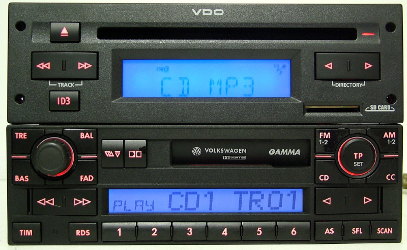

    Всем - хай!!!
    Похожий вопрос уже был (и не раз), но мой случай - видимо редкость.
    Суть:
    сейчас стоит (сверху вниз) мафон - премиум 5, под ним - CD (даже не знаю как назвать - не мафон, только CD и две кнопки), далее - кондей.
    Думаю заменить серединку, т.к. 1 din занимает CD с функцией чейнджера (кот нет) на другой мафон - в стиле стандартной головы, с mp3 и т.д...
    Внимание вопрос - реально сделать так, чтобы родной мафон и новый нормально работали вместе - или брать 2 din и не мыть мозг?
    18.11.2005
    Съебёж, Эта Страна
    9,313
    Получено: 12
    Это может помочь:
    04/AWT/GFY
    23.01.2008
    76
    Опа, шикарно! лучше чем нужнО!!!!! а я вообще хотел найти мафон похожий!!!!
    Это стандарт? что за модель? встает как родная или мучиться?
    18.11.2005
    Съебёж, Эта Страна
    9,313
    Получено: 12

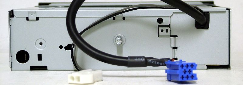

    sovation
    VDO - 1DIN - CHM 105MP3/71
    Номер по VAG: Z 051 487B
    Судя по разъемам встает как родная:
    Да и находится в каталоге оригинальных аксессуаров.
    04/AWT/GFY
    23.01.2008
    76
    опа, а цена на него не кислая - 8000 рупиев....
    Добавлено спустя 1 час 21 секунду:
    Мда, все мафоны похожей цветовой схемой выпускались до царя гороха...
    думаю, вот эту какфку поставлю...
    http://mystery-shop.ru/product_info.php?products_id=341
    если будет работать управление на руле, то вообще супер..
