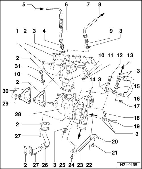

    вот тебе картинка турбины...подающий шланг можно снять с патрубка над стрелкой под номером 23...

    1967s
    Извините уважаемый, опечаточка подающий 22.
    Вот так всегда отвечалибы и тему можно было бы сразу закрывать
    Схема хороша, просто заглядение! 5+
    Жалко репутацию тебе уже не подправить, просто некуда!!

    никакой опечатки нет... "подающий" - имелось в виду на ВПУСК ( к интеркулеру)...именно там масло и скапливается...

    Цитата Сообщение от 1967s
    Не, ну конечно спорить не буду откуда посмотреть.
    Но реч то шла про турбину, для неё он вроде исходящий, там и
    стрелки у неё нарисованы.
    С уважением, в миру Сергей.
