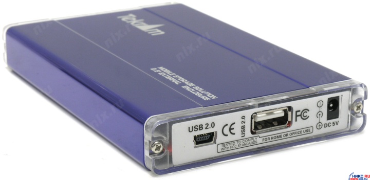

    Друг купил себе 'бокс для подключения 2.5" IDE HDD к USB-порту' Tekram TR-622. Вот такой: http://www.nix.ru/autocatalog/hdd_ac...2.0_56083.html
    Поставил в него диск, все работало какое-то время на его машине. Потом он попробовал при подключенном диске воткнуть в него USB-флешку (не понимаю зачем кто-то придумал ставить такой разъем на этом девайсе!):
    Флешка определилась и заработала, однако жесткий диск пропал.
    Флешку вынули, но жесткий диск так и не появился.
    Теперь при подключении этого девайса к компьютеру, Windows думает некоторое время, потом говорит что не может поставить драйвер для нового устройства - и все! Железка больше не работает.
    Вопрос: что это за глюк? Понимаю что это скорее всего аппаратная проблема, но в чем именно??? Внутренностей у этой штуки почти никаких нет, она основана на чипе PL-2506 "Hi-Speed USB to IDE Bridge", кроме этого есть по-моему транзистор с маркировкой:
    5EDL
    17-33L
    Ну еще кварц и пара конденсаторов...
    Как думаете, что произошло? Заглючил сам мост, или что?

    Флешка втыкалась при подключенном внешнем блоке питания коробочки?
    Снести драйвер, почистить каталог INF.

    andrewju Я конечно могу ошибаться, но по идее эти оба порта предназначены для работы непосредственно с жестким диском (в зависимости от разъема либо мелкий, либо толстый), т.е флешку туда втыкать не стоило. У обоих УСБ распайка паралельная, и не удивительно, что у тебя в итоге получился обычный шнур для флешки. А вот что могло стать с электроникой? Там все на одном контролере собрано. Винт вообще после этого цел? Может это он кря сказал? Хотя по идее могли одновременно сигналы с винта и флехи пойти и выжечь контроллер, но это только предположение.
    Или как предположил TheTERMINATOR проблема действительно софтовая. Можно на другом компе проверить.
    Нет. Обычно, используют большой квадратный юсб-разьем. Только если конструктор совсем ненормальный - такой соеденительный кабель гораздо труднее найти.
    Собственно, в инструкции должно быть описано предназначение этого разьема.
    Нет. Блока питания вообще не подключалось. HDD ноутбучный (2.5"), ему питания от USB должно хватать (мне хватает, правда у меня бокс чуть-чуть другой).
    Я вчера пробовал давать внешнее питание. Поведение девайса не изменилось...

    Пробовал на других машинах, где такой девайс никогда не включался. Результат тот же. Пробовал подключать к Linux'у, так там по 'lsusb' он вообще новых устройств не показал. Так что не драйвер это, не драйвер...
    Вот у меня такое же подозрение, хотя в "инструкции" (крошечная бумажка) ничего по этому поводу не сказано. Зачем вообще поставили стандартный разъем "USB-мама" - не понятно.

    05.05.2005
    810
    Ну значит конец пришел коробочке
    +1 ->
    Ты думаешь сгорел сам IDE-USB мост?
    TheTERMINATOR, а при чем тут блок питания?
    05.05.2005
    810
    andrewju
    Я не знаю как она устроена, поэтому ничего сказать не могу. Возможно при подключении флэхи в коробке произошел скачек по питанию, в результате перезаписался какой-нибудь бит в области nvram (если она там есть, конечно) и все, девайс раскорячился и фиг чего ты с ним сделаешь на коленке.
    Хорошее питание - главное в любом устройстве. Внешние коробочки и так из слабенького порта последнее высасывают, во время переходных процессов все что хочешь произойти может.
    Насчет сбоя в nvram, вплоне возможно. Но утилиту, и тем более правильно содержимое заливки для коробочке хрен найдешь.
    Если есть возможность - обратись в гарантию, причин для отказа нет.
    2.5" HDD потребляет менее 500мА. Т.е. по-идее, питания от нормального USB-порта должно хватить.
    У меня с моим 2.5" диском никогда проблем не было при подключении через USB.
    А ... где там NVRAM ???
    Все элементы я описал в первом сообщении...
    Получается все внутри одного чипа?
    "На бога надейся, но и сам не плошай".
    Сильно зависит от конкретногой экземпляра материнки и диска. В разных режимах диск потребляет по-разному. А тут еще просадка была при включении флешки.
    А ... где там NVRAM
    В единственной микросхеме переходника есть некоторая обасть перезаписываемой памяти. Как минимум, для хранения ID устройства.

    andrewju
    не, ну я это просто как вариант предложил... может там транзистор тока не выдержал такого (винт + флэшка), а может при подключении флешки пользователь разрядился статическим электричеством через усб-порт.... гадать можно очень долго, всё равно проблему по фотографии найти не сможем. Нужно в гарантийку нести....
    Ток я в спецификации диска прочитал. И на нем самом написано...
    Не факт, конечно, что правда. Но должно быть где-то близко к реальности...
