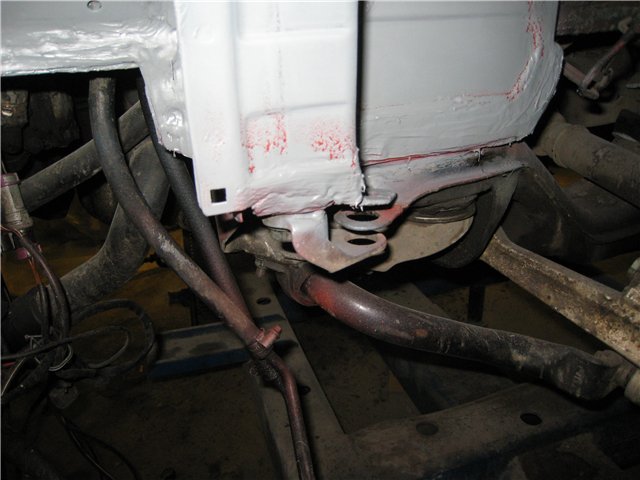

    Посмотри контрольные уши на раме, должны быть все три "в створе"-экспресс диагностика геометрии, на фото после замены лонжерона и растяжки.

    А как проверить геометрию, попонятнее? я дыры на подрамнике сразу посмотрел- все в створе. труба погнулась внутрь и вверх машины, по всей длине, она не заломлена и ее длина между концами не поменялась. по всей длине в передней части стала иметь квадратный профиль
