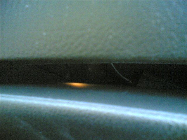

    Завтра самая сложная часть операции. А именно сверление бардачка.
    Поделитесь какие трудности меня ждут и какого размера и в каком месте делать дырку?
    Проковыряй ножиком дырочку рядом с лампочкой в бардачке и сделай к ней прорезь (чтобы продеть кабель, не снимая фишек).
    Я об этом писал в начале топика.
    http://www.passatworld.ru/phpBB2/viewtopic.php?t=31016
    Всё несложно...

    смотрю... Вижу только круглую дырку...
    Тут вычитал что ножом можно прорезать до плафона. А как снять (а главное потом поставить назад) этот плафон?
    Обнаружил толстый жгут между бардачком и магнитолой. Я его не поврежу?
    Аккуратно поддень сверху отвёрткой.
    Только не разбирай его [-X
    Потом будешь долго всем нудить как да и что...
    Сними с него разъём и запомни как он стоял.

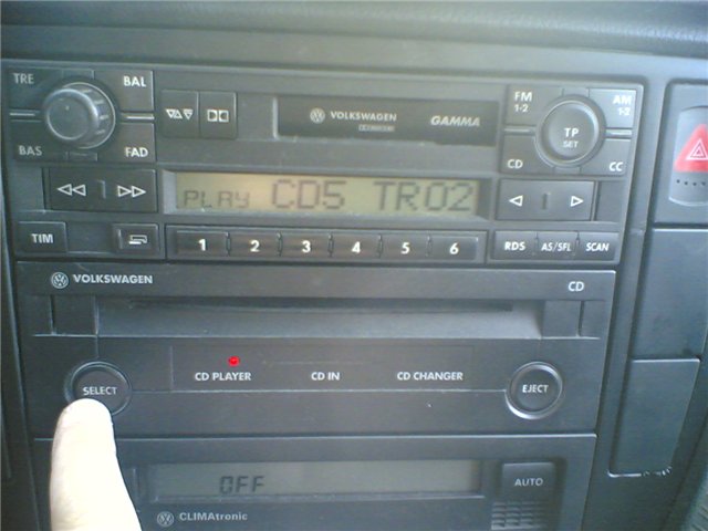

    Выкладываю внутренности SoundLink для сравнения с XcarLink
  8. #148
    31.12.2006
    Украина
    Xcarlink 3 версии (он же SoundLink )
    Xcarlink 5 версии (встроенный SD слот, поддержка МР3,WMA, металический корпус)
    [url=http://radikal.ru/F/i039.radikal.ru/0803/58/63688804af7e.jpg.html][IMG]http://i039.radikal.ru/0803/58/63688804af7et.jp

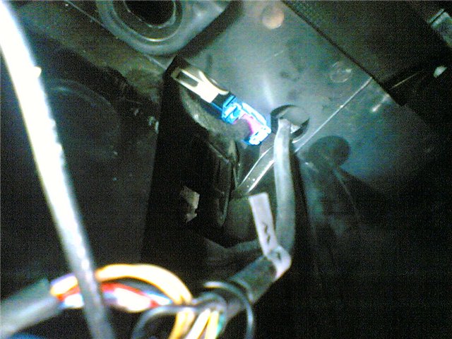

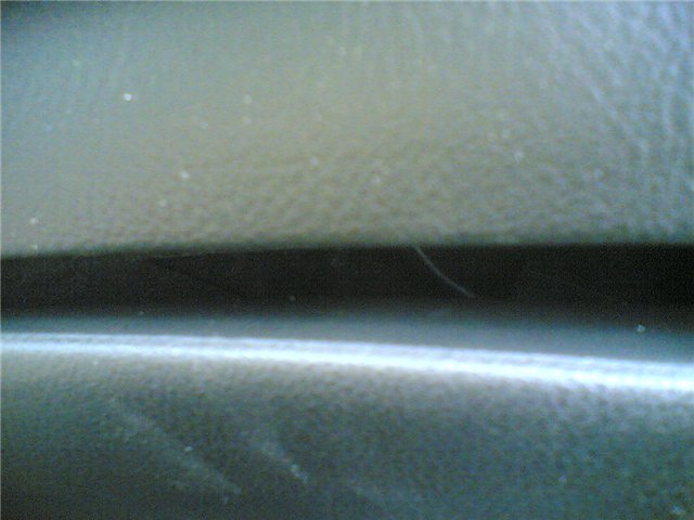

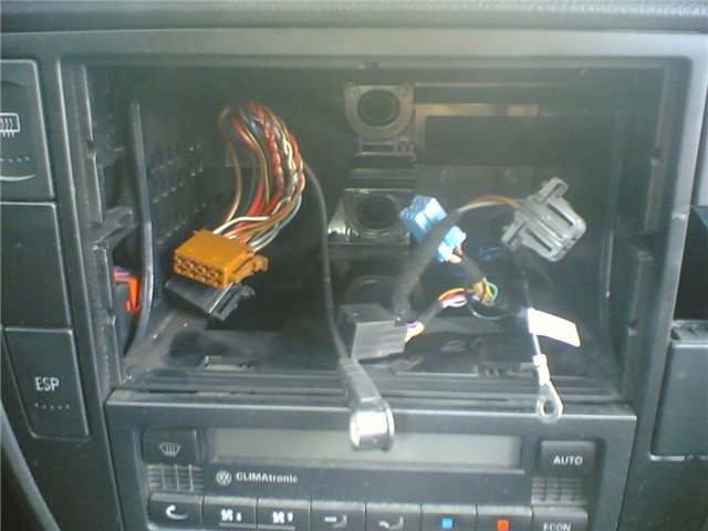

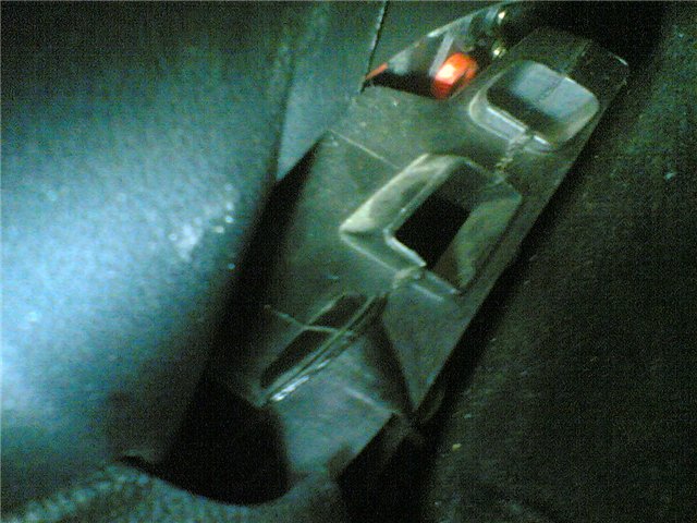

    Вобщем это мне удалось
    Целый час я пытался поймать эти провода в отверстии магнитолы. А потом Эврика!!!
    Для тех кто будет ставить:
    Первым делом вынимаем обе магнитолы и перегородку между ними. Так
    будет легче поймать провод.
    Затем поддеваем плафон в бардачке, тянем на себя, снимаем фишку. В эту дырку суем провода Карлинка
    Затем пихаем их так, чтоб они пошли ВНИЗ. Их надо будет поймать в дырке около обдува ног снаружи. Именно там они вылезут.
    Затем руку из бардачка переносим к обдуву ног и толкаем провод влево так чтоб он вылез около голубой фишки за магнитолой.
    Теперь вставляем назад перегородку и подключаем к магнитоле. Обращаю внимание что подключать надо К САМОЙ МАГНИТОЛЕ А НЕ К CD ПРОИГРЫВАТЕЛЮ! При подключении к проигрывателю наблюдались глюки (непопадание в нужную папку, хаотическое мигание папок). Зато работала кнопка SELECT
    Короче про этот разъем забудьте!
    Далее собираем морду. Смиритесь что кнопка SELECT работать не будет. Зато будет работать Карлинк

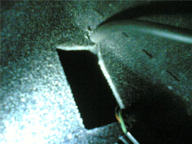

    В бардачке выпиливаем вот такую дырку. Можно прокрутить дырку а потом дорезать ножом
    Потом запихиваем туда провод. Учтите что изоляция сделано из ОЧЕНЬ мягкой резины. Изолента будет не лишней
    Получилось вот так:

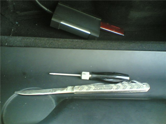

    Требуются инструменты (кроме тех что в комплекте)
    Не забудьте потом проверить выключение света в бардачке при закрытии
    Буду тестить. Пока непоправимых глюков не было. Но заводить машину лучше с выключенным карлинком

    У меня к CD-шнику, сегодня тока затставил его играть, от качества звука был не в восторге, пока что всё криво, папки не листает, играть начал, только через минуты три, после нажатия на SELECT...
    Буду мучать дальше
