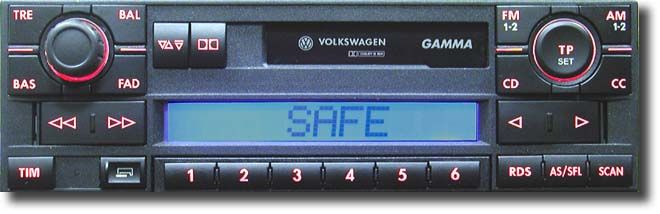

    Перемотка по треку - на Гамме5 это кнопки с двойными стрелками слева, листание треков - кнопки с одинарными стрелками справа. Нажимаю и держу кнопку с двойными стрелками направо - композиция неслышно "перематывается" вперед, насколько - я не засекал, чем дольше держу - тем дальше "перематывается".
    По заземлению - я кинул оба заземляющих провода карлинка на магнитолу, на какой-то винтик в ее корпусе, и всё ок.
