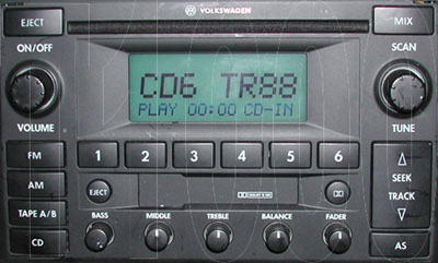

    Купил и поставил xcarlink, к голове rns mfd.
    Вопросы:
    1. в перерывах между песнями и на небольшой громкости шумы какие-то. Завсят от оборотов двигателя. Может я че не так заколхозил?
    2. голову постоянно приходится включать и выключать вручную, иначе начинаются глюки - при включении зажигания голова включается и показывает трек 62 или 64 в 6 папке и виснет.
    Буду очень благодарен за совет.

    -черный проводок, обязательно под самонарез на корпусе магнитолы
    -папки обязательно назвать CD01,CD02...CD06 (СD1,01,... не подходит),
    флешка должно быть отформатирована под FAT32, кроме папок на флешке не должно быть других файлов

    olegsem, спасибо проверю провод, может он отцепился. с папками и флешками все ок.
