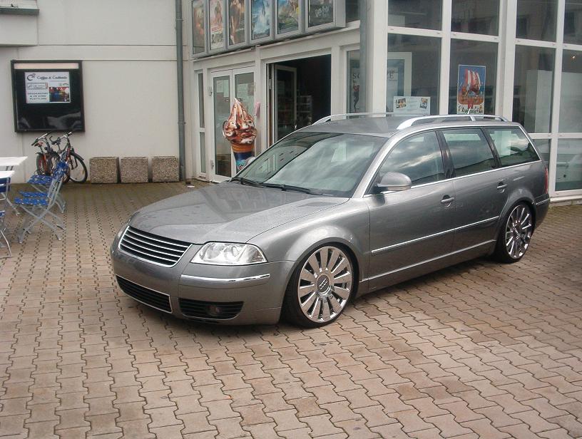

    Цитата Сообщение от евгений97
    вот ишо откопал..декабрь 2006г...автор Heinz Viktor...
    У друга на B5.5 235/35/19 летом стоят и подвеска спортивная(заниженная).Я у нас встречах на 20 дюйм тоже встречал.Фото если найду вставлю.
    нефига се темку нарыли,вот фотка с 20-ти дюймами
    VW Passat Limosine B5 AFN уехал в Румынию /Vw Passat Variant B5.5​ AVF / Audi A6 C7 Avant 2.0 TDI Ultra
    У нас даже со двора не выедешь с таким клиренсом
