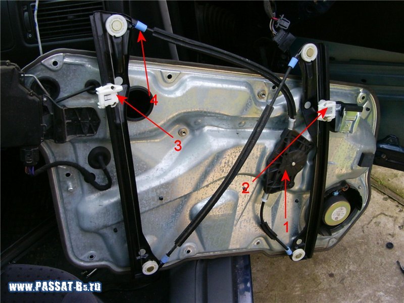

    стекло открыл жевачку выплюнуть и на тебе... что то хрустнуло и стекло перекосилось, со стороны зеркала внутрь двери провалилось, а другая сторона задралась.Коекак руками выправил и удалось поднять, придерживая рукой провисающую сторону. Сейчас разбирать не буду хочю с потеплением шумку клеить заодно и со стеклом разбирусь. Так вот понимаю, что тема избитая но хотелось бы знать что там сломаться могло и как деталь выглядит мож у кого фото есть. Покупать буду бу на eBay поэтому нужно знать как выглядит эта штука

    Надо проверить направляющие стелклоподемника, а может еще какая пластмасска отломилась, открывать надо обшивку.
    Тут устройство с номерами посмотреть можно:
    http://www.elcats.ru/vw/parts.asp?mdl=222&unit=71D0B85A

    Погляди тут:
    http://www.passatworld.ru/index.php?...=408&Itemid=57
    В конце... Поймешь...

    отчет этот видел только не пойму что там отломилось

    Сравни поз. 2 и 3

    lw
    эта хренота продается отдельно? я так понял это и держит стeкло?
    На пассат насколько знаю - нет
    Добавлено спустя 40 секунд:
    Посмотри - может просто стекло вылетело из направляющей.

    http://cgi.ebay.de/VW-Passat-3b-3bg-Fen ... dZViewItem тоесть вот это надо пoкупать?, а есть разница между в5 и в5+

    Точно тебе наврядли кто подскажет, разбери и увидиш что тебе покупать нада.

    оборвало крепления (на картинке номера 2 и 3) одно из них точно. на пассат, ремкомплекта нет, оригинала по крайней мере. новые уже аллюминевые идут

    а если я эту железку со стеклоподъемником от б5+ куплю она подойдет?

    Где то слышал что есть ремкомплект, но сам не видел. У самого одно крепление поломано, но стекло пока ходит нормально. Пробовал склеить разными клеями - бесполезно.

    вообще я покупал всё в сборе но недавно узнал что в кунцево есть всё по отдельности и кронштейны и тросик
    если будешь брать в сборе то это уже наши делают там эти направляющие металические держать будут вечно
    Стоимость ремкомплекта 2500р
