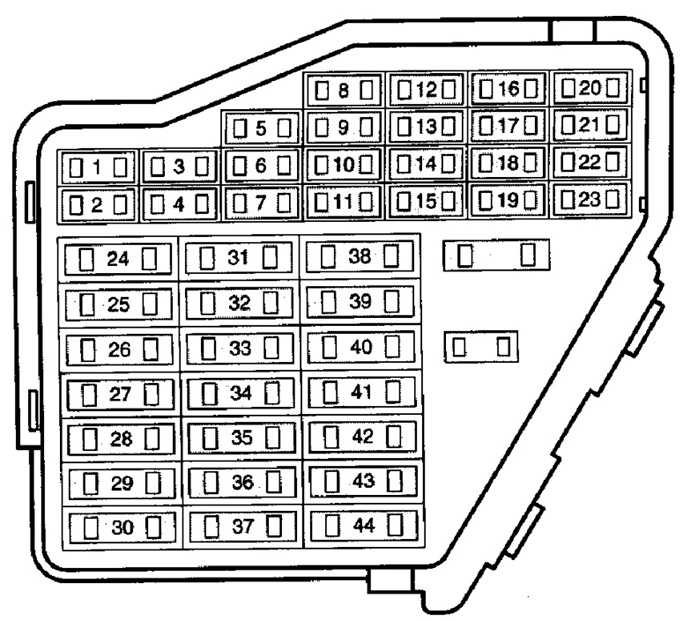

    Подскажите пожалуйста типоразмер подшипников генератора двигатель 1,8 турбо AWT , есть ли какие хитрости при замене ?, а так же где посмотреть назначение предохранителей на данном аппарате(тех , которые сбоку торпеды)

    назначения предохранителей должны быть написаны на пластиковой карточке прикрепленной к левой боковине торпеды, закрывающей блок предохранителей.. там же есть и пинцет

    Да нет на ней ничего, кроме пинцета , уже смотрел

    в Поиске есть все предохранители, с телефона не получается ссылку прицепить, тебя какой сейчас интересует? Пы. сы. Машинку в подпись добавь.

    Интересуют все предохранители на всякий случай, а по подшникам кто - нибудь знает ?

    [code]
    № Потребитель тока А
    1 Обогреваемые жиклеры омывателей лобового стекла 5
    2 Указатели поворота 10
    3 Очистители фар, освещение ящика для перчаток, органов управления климатической установкой, селектора автоматической коробки передач 5
    4 Освещение номерного знака 5
    5 Обогрев сидений, климатическая установка 10
    6 Плафоны и светильники для чтения, плафон багажного отделения 5
    7 Блок управления ABS 10
    8 Автоматический корректор наклона фар при газоразрядных лампах, телефон 5
    9 Обогрев зеркал 10
    10 CD-чейнджер 5
    11 Круиз-контроль при автоматической коробке передач 5
    12 Питание системы самодиагностики 10
    13 Сигналы торможения 10
    14 Установка зеркал, стеклоподъемники, центральная блокировка замков 15
    15 Комбинация приборов, автоматическая коробка передач 10
    16 Свободен
    17 Навигационная система 7,5
    18 Дальний свет правый 10
    19 Дальний свет левый 10
    20 Ближний свет правый, корректор наклона правой фары 10
    21 Ближний свет левый, корректор наклона левой фары 10
    22 Габаритные и стояночные огни правые 5
    23 Габаритные и стояночные огни левые 5
    24 Стеклоомыватели 25
    25 Вентилятор системы вентиляции, климатическая установка 30
    26 Обогрев заднего стекла 30
    27 Свободен 15
    28 Топливный насос 15
    29 Электронные системы двигателя 20
    30 Подъемно-сдвижная панель люка крыши 20
    31 Фонари заднего хода, автоматическая коробка передач, круиз-контроль при механической коробке передач 15
    32 Электронные системы двигателя 20
    33 Прикуриватель 15
    34 Электронные системы двигателя 15
    35 Плюс" продолжительного электропитания прицепа 30
    36 Противотуманные фары, задние противотуманные фонари 15
    37 Телефон, радио 20
    38 Установка зеркал, дистанционное управление блокировкой крышки лючка топливозаливной горловины, стеклоподъемники, центральная блокировка замков 15
    39 Аварийная сигнализация 15
    40 Звуковой сигнал 25
    41 Свободен
    42 Свободен
    43 Свободен
    44 Обогрев сидений 30
    [/code]

    Огромное спасибо

    Спасибо за информацию, еще один вопрос про предохранители - проверяю обогрев зеркал - не работает, первым делом сунулся проверить предохранители согласно присланной схеме, и вижу , что в гнездах для предохранителей 8,9, 10, 11 нет предохранителей и нет для них контактов, может быть у меня такой пассат без подогрева зеркал ? тогда зачем подогрев сидений ?

    может быть что и нет подогрева... как у меня.. (правда и попогреек нету у меня)...
    обогрев зеркал включается либо на джойстике регулировки либо вместе с подогревом заднего стекла...
    чтоб развеять сомнения пробей комплектацию авто по ВИН... там все будет сказано
