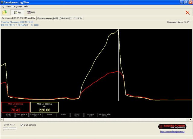

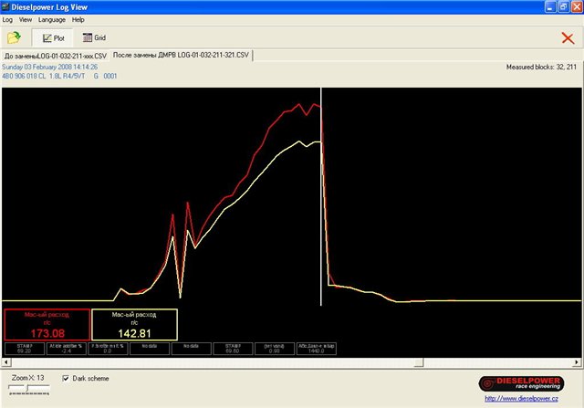

    Цитата Сообщение от barik
    поповоду превышения от расчитаного я имею ввиду по воздуху в ЛОГе видно,не вредно ли это
    У меня на атмосфернике аналогично, вреда как и объяснения данного эффекта не обнаружил
    Это графики твоих логов
    До замены ДМРВ
    После замены ДМРВ
    Красный-измеренное, желтый-рассчетное

    а почему на первом расчетное так много 226?
  4. #24
    01.02.2006
    Великий Новгород
    63
    8,002
    Получено: 817
    Отправлено: 1,016
    Хороший вопрос
