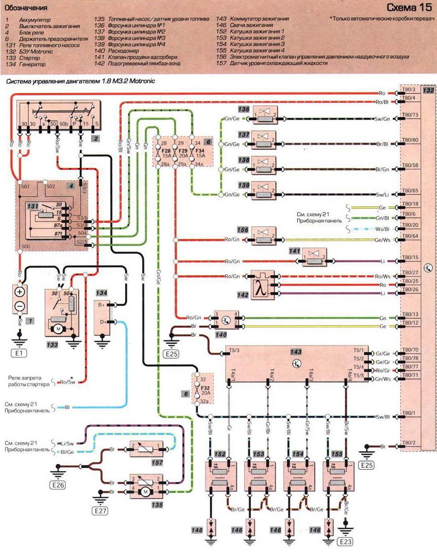

    Утром пришел заводить машину (стояла 2 дня в пенале), стартер крутит, машина не заводится. Прислушался к насосу, не работает при включении зажигания. Полез смотреть.
    На предохр. №28 питания нет. Реле топл. насоса не срабатыват при включении зажигания. Снимаю реле, на контакте 30 питание есть, при включении зажигания подается питание на конт. 86. Замыкаю на прямую контакты 30 и 87, насос зажужжал. Делаю предварительный вывод: не включается реле. Далее напрямую подаю на контакты 86 и Т самого реле (снятого), реле срабатывает.
    И кстати после 8-10 попыток запуска аккумулятор умер. Хотя до этого очень весело крутил.
    На этом эксперименты пока закончились, т.к. заряжаю дома аккумулятор.
    Что может быть?

    Проверь цепь упраления обмоткой реле по минусу контакты 15-S-T80/4
    Сними реле на контактк S должен быть минус, иначе реле не включиться.
    Смотри схему:

    После зарядки аккумулятора все заработало.
    Но все-же странно. При первых запусках старер крутил очень резво, поэтому явно должно было хватить напряжения на включение реле.
    Да и дома тестировал реле и оно спокойно срабатывало при 6 вольтах.
    Поэтому вероятность подобного отказа думаю остается высокой.
    Может кто скажет еще что-нибудь?

    Возможно это была глюк, который ты победил снятием минусовой клеммы АКБ .
    +1. Вполне. Хуже нет плавающей неисправности, особенно в электрике. Зима, повышенная влажность, плохой контакт и т.д.

    Сильно меня смутил в этой истории быстро умершая АКБ(~после 10 попыток запуска,причем первые попытки без малейшего намека на подсевшую АКБ).
    Я вот темку поднимал летом, ребята советы давали разные. Не отсюда-ли ветер?
