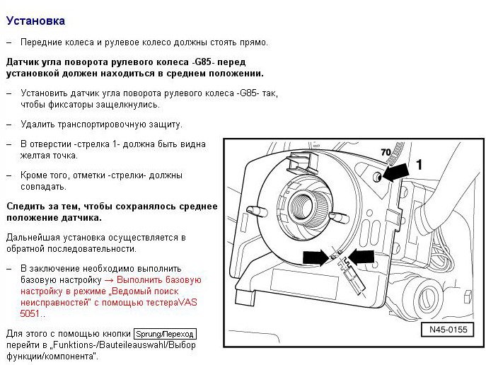

    Здравствуйте всем.
    Подскажите, пожалуйста, как правильно выставить это самое кольцо.
    Проблема вот в чем.
    Снимал руль для замены торпеды (восстанавливаю после ДТП), соответственно блок подрулевых переключателей был снят.
    И пока он был снят, ребетенок у меня это колечко покрутил. Теперь не знаю как найти середину.
    Вроде бы все просто. Кольцо делает полных 7 оборотов, середина это 3,5 оборота. Но тогда отверстие под разъем аэрбега уходит вниз, т.е. руль получается ставить повернутым на 180 градусов. Но колеса-то стоят прямо, я руль снимал неповернутым.
    Может кто сталкивался с этим. Подскажите методику.
    Спасибо.

    Посмотри, может поможет.

    Спасибо, попробую.
