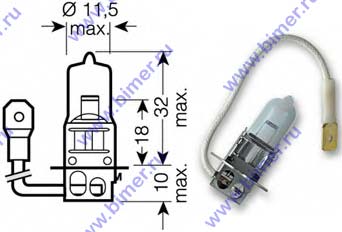

    Парни а кто подскажет , вот в такие ПТФ можно ксенон влепить или нет , просто предназначины они под галоген , смущает матовое стекло вообще свет то будет или нет? Под ксенон точено такиеже только стекло прозрачное...... Да цоколь Н3 ...... вот номер 1NL 008 090-821,
    а вот ПТФы
    Можно сюда ксенЭн?

    Цитата Сообщение от Artem
    эти бывают сразу с ксеноном, поищи ))
    Да че их искать то они есть только цена у них 14000 тыс.
    А меня интересует в те которые выше можно вставить , и как будет свет..... из-за матового стекла?

    Цитата Сообщение от Andrey Gti-taz
    В эти противотуманки можно....
    Лампочка ксенона по длинне воидет или нет, галогенка короче будет...
